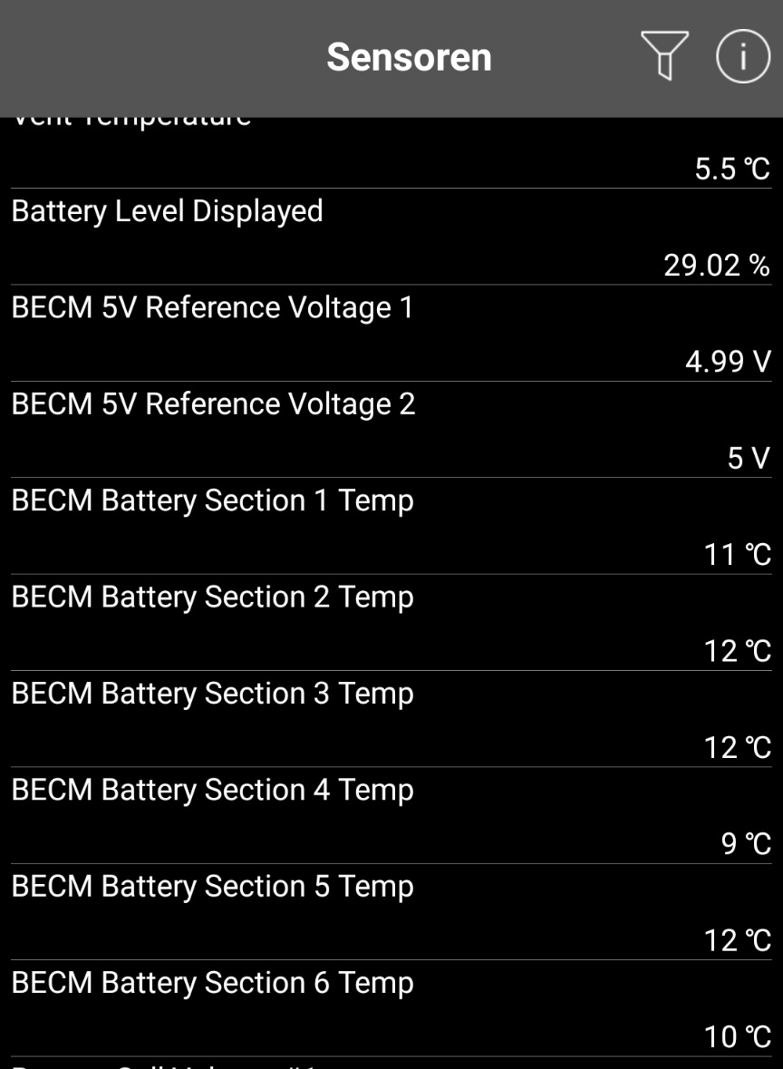

- Beiträge: 1825
Hier noch der Auszug der Temperaturen pro Batteriemodul.
Die Werte sind erst einmal plausibel, nun habe ich die Hoffnung das dem Ampera nur ein Furz der Quere klemmt und es mit einem neuflash getan ist.

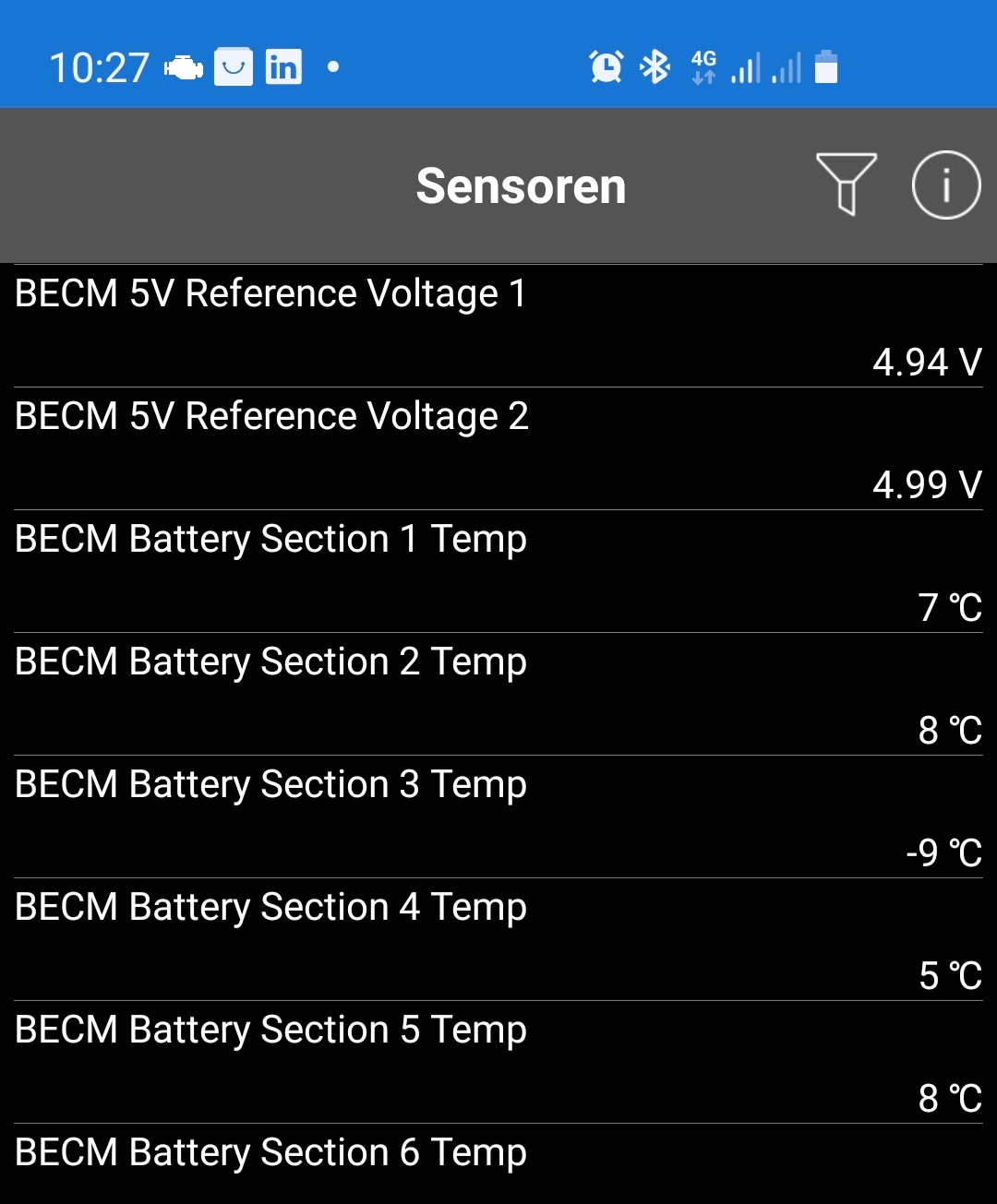

- Beiträge: 1825
Tja ich vermute mal es ist eher wie beim Andreas.
Ein Sensor wischt ab und zu mal nach unten....
Da kam auch kurz die Meldung mit Batterie zu kalt.
- Screenshot_20210213-102710.jpg (148.59 KiB) 2397 mal betrachtet
Nicht mal fliegen ist schöner.- Andreas Ranftl
- Beiträge: 1166
Wie bei mir,exakt.Bei den anderen Sensoren /3+4/ ist auch eine recht grosse Spanne,normal max.2 Grad Differenz war bei mir.Ist deiner schon 8 Jahre?Falls ja Batterie raus,Deckel ab und ALLE Steckverbindungen reinigen,einsprühen,fetten,alle 9 Sensoren Widerstand vergleichen,Deckel abdichten und wieder rein.Das macht dir kein Händler,aber Werkzeug und den Ausbau-Rahmen leiht er dir vielleicht
Und noch was...Bei Unebenheiten Fahrbahn,Schwellen von Brücken,kurze Schläge kommt er und geht ist mir aufgefallen,typisch für Wackelkontakte und Korrosionen in Steckern.

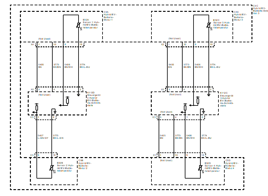

An Connector 7 vom BECM liegen alle Temperatursensoren an.Hier müssen dann die Widerstandswerte -ca.alle identisch-gemessen werden.
Prof.Kelly beschreibt den Temp.sensor 2 rechts hinten-Sektion 3-die ganz hinten quer,laut dem Stromlaufplan sind Sensor 3/4 dann Sektion 3 links in Fahrtrichtung.
Ca. in der Mitte des Videos
