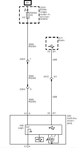

Re: Neu hier
Der Hub wird so versorgt:

Re: Neu hier
Vielen Dank Andreas für das Schema.
Die Sicherung F49 ist in Ordnung, der USB-Anschluss funktioniert weiterhin nicht.

- Beiträge: 1165
Re: Neu hier
Dann ist X2 die Schaltspannung vom Radio zu prüfen,graue Leitung,kommt da was an ist der Hub defekt.Auch Versorgung von Sicherung kommend X1 und Masse,dazu muss er raus.Oft haben die eine interne SMD Sicherung die bei Überlast auslöst,kann man leicht mit Lötkunst repariern-ich gehe mal von einem brüchigen Kabel aus das da angesteckt wurde
