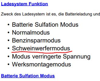

Vielen Dank für den Verweis ins ServiceManual.
Etwas lachen musste ich allerdings auch
- :D
- 1.JPG (29.79 KiB) 2556 mal betrachtet

Ich bin gegen's
Schweine werfen
