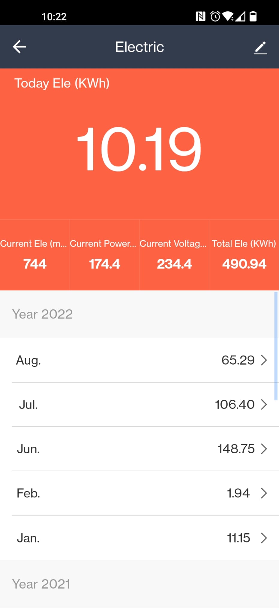

Möchte meine Erfahrung mit euch teilen, laden mit 6A und mit 10A. :idea:
Geladen wurde Zuhause mit dem Original Ziegel, natürlich beide Male von 0KM Reichweite bis MAX.
Habe persönlich nach dem Update keinen Reichweiten Verlust bemerkt.
Laut diesen Bildern schaut es so aus als ob das Laden mit 10A etwas effizienter wäre.

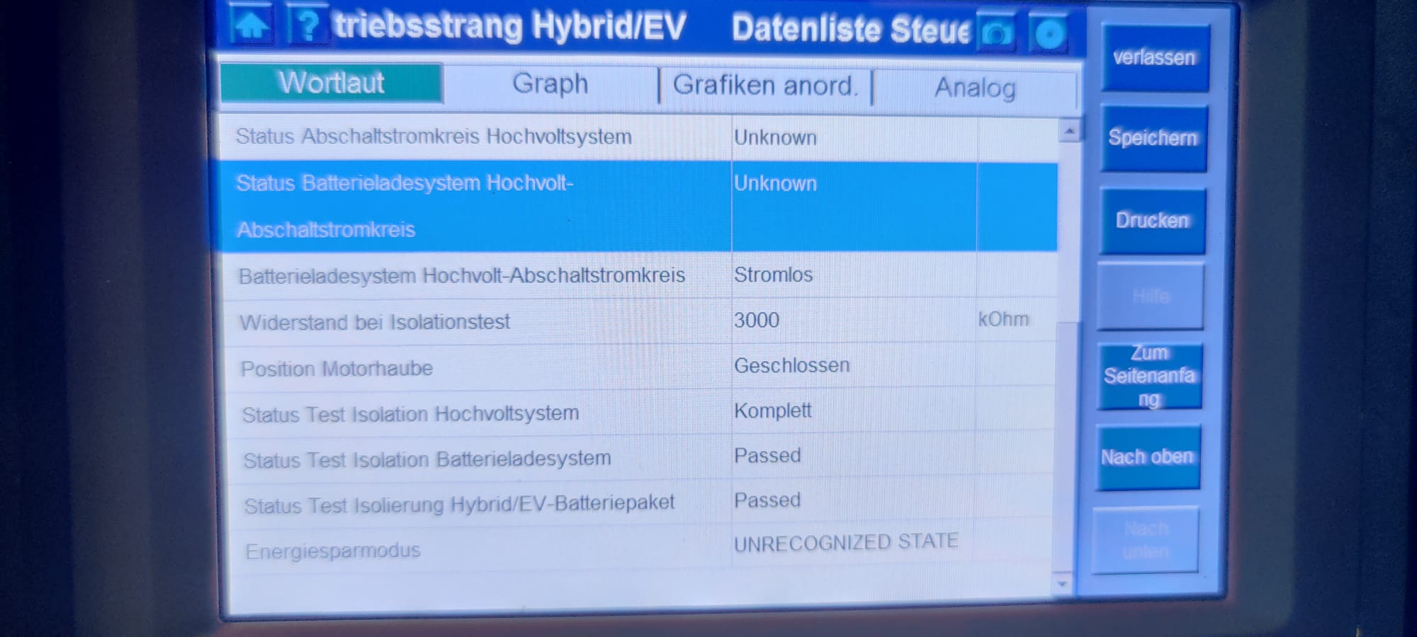

Tja dann haben die das Update Antriebsbatterie vergessen,sind nicht nach TSB vorgegangen,der Isolationsfehler kommt wieder,Isolationswiderstand 275kohm wird vom Steuergerät Batterie gemeldet,dieser ist falsch .Nur ein Update behebt die gelegentlichen Fails.

Milo86 hat geschrieben: 20. Aug 2022 17:45 Laut diesen Bildern schaut es so aus als ob das Laden mit 10A etwas effizienter wäre.
Ja, und mit 16A ist es noch etwas besser.
Ladeverluste bei 6A: 30-35%
Bei 10A: um die 25%
Bei 16A: 18-20%

Andreas Ranftl hat geschrieben: 20. Aug 2022 18:34 Tja dann haben die das Update Antriebsbatterie vergessen,sind nicht nach TSB vorgegangen,der Isolationsfehler kommt wieder,Isolationswiderstand 275kohm wird vom Steuergerät Batterie gemeldet,dieser ist falsch .Nur ein Update behebt die gelegentlichen Fails.

Wurde alles durchgeführt lt. Rechnung und ich war dabei und habe zugeschaut wie der Ladebalken läuft, bei beide Steuergeräte.
Wiederstand schaut mit 3000kOhm gut aus.
Hier noch die Screenshots von myVolt und Kapazitätstest.
