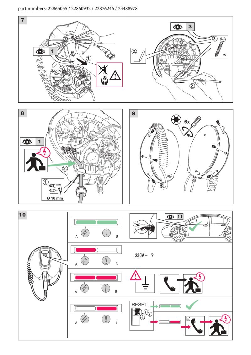

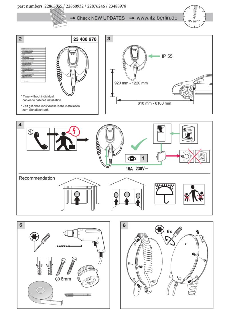

Re: Wallbox - Montageanleitung??
Der Post ist zwar schon etwas her, aber ich habe noch ein paar Bilder gefunden, die den Einbau beschreiben.
Die Beschreibung ist nicht allzu detailliert, aber es reicht.
