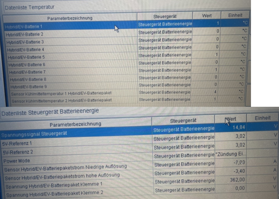

Batterie müsste Innenraumheizung,Kompressor,DCDC Wandler im READY Mode antreiben können bzw Spannung Batterie unter Last messen in Datenliste Antriebsbatterie oder HPCM2.
Ampera war im Freien ein paar Tage ausgekühlt, vorhin habe ich bei +1°C Außentempereatur den Ampera angemacht und Sitzheizung sowie Klimaanlage angemacht.
Innerhalb weniger Minuten hatte ich alle Werte fotografiert, in diesem Zeitraum ist Zelle 1 von 3,87 V auf 3,82V gesunken. Generell hatte ich den Eindruck, dass die Zellenwerte aller Zellen ein bisschen runtergehen, während ich die Fotos schoss:
