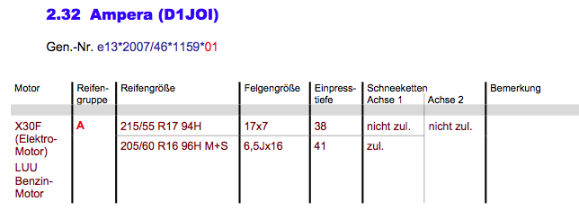

2. 215/55 R 17 als Winterreifen nicht zulässig:
Quelle: http://www.opel.de/content/dam/Opel/Eur ... atalog.pdf (Seite 351)
Davon steht im Reifenkatalog nichts!
Da müsste bei Bemerkung stehen: „Nur als Sommerreifen“
3. Der Geschwindigkeitsaufkleber:
Quelle: http://opel-ampera.com/wp/2011/12/15/du ... und-duenn/
Ist ja ein Witz! Die 215/55R17 Conti Winterreifen gibt's nur in H- (210 km/h) und in V-Ausführung (240 km/h). Da muss man mit dem Ampera schon extrem aufpassen, dass man die nicht durch zu schnelles Fahren kaputt macht. ;-)
