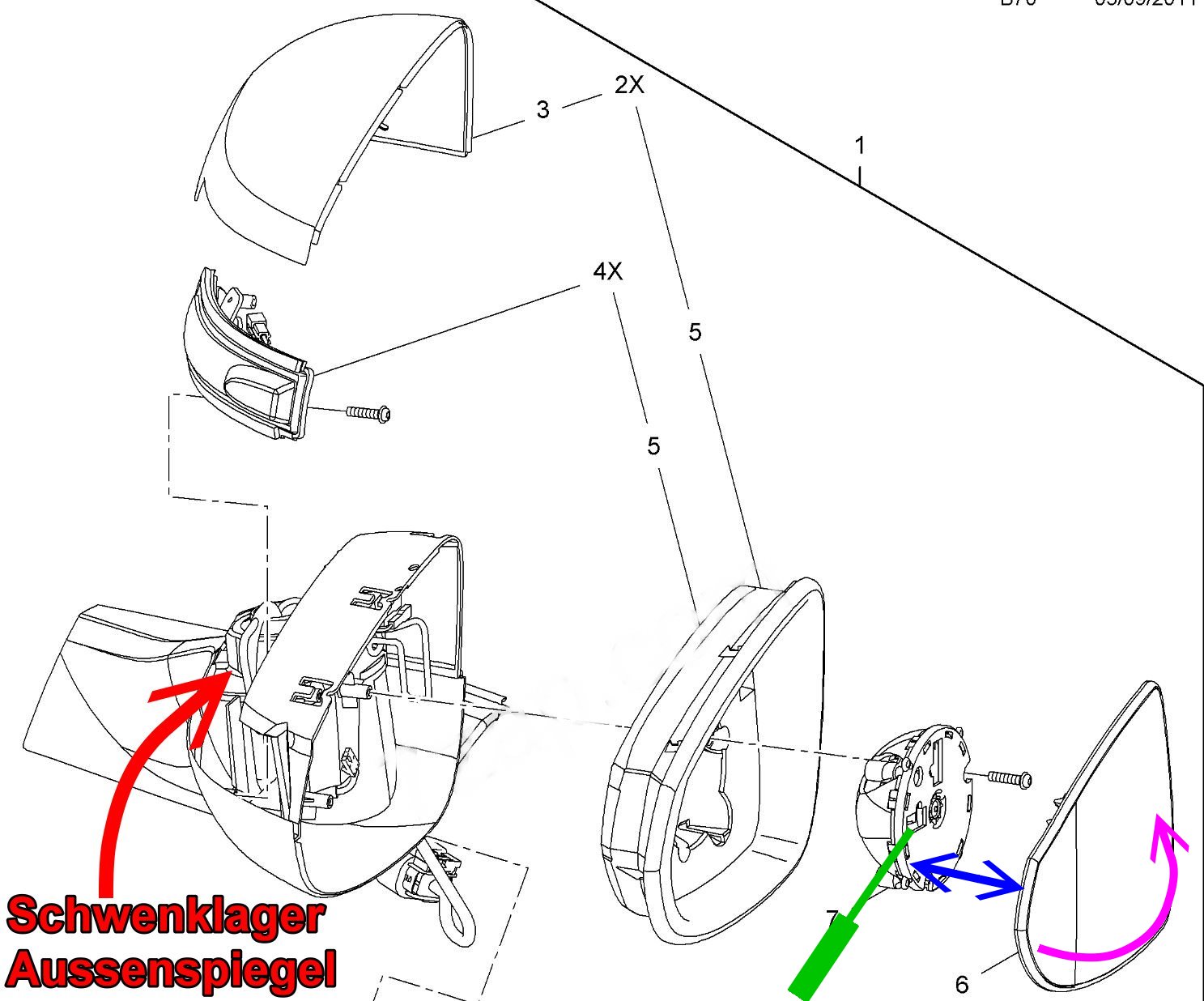

Wie der Außenspiegel aufgebaut ist, sieht man an dem angehängten Bild. Zuerst muss das Spiegelglas herausgeklipst werden (ist nur aufgesteckt). Spiegelglas (6) an der Fahrzeugtür zugewandten Seite ganz hineindrücken (siehe pinken Pfeil) und dann von außen, mit einem flachen Schraubendreher oder besser einem Zierleistenkeil aus Kunststoff vom Spiegelmotor (7) abhebeln. Stromkabel für Spiegelheizung vom Spiegelglas abstecken (Achtung Steckkontakte am Spiegelglas sind nicht sonderlich stabil). Spiegelmotor (7) abschrauben. Spiegelrahmen und in Wagenfarbe lackierte Spiegelkappe sind nur durch Klipse verbunden. ACHTUNG, Klipse und Steckverbindungen am Spiegelrahmen und an der Spiegelkappe brechen leicht ab. Sollte man nicht bei kalter Witterung zerlegen. Wenn das so zerlegt ist, liegt auch das Schwenklager des Spiegels frei (siehe Bild). Habe als Schmiermittel Haftschmierspray bzw. Kettenhaftspray verwendet. Viel Spaß beim Basteln
. Schöne Grüße, Lothar

Spiegel,ist komplett zerlegt. Selbst die starke Feder, die den Spiegel halten soll, ist entfernt.
Trotzdem bewegt er sich keinen Millimeter.
Nun ist das Gelenk mit Rostlöser geflutet.....
Wenn ich die Mechanik dort richtig deute, ist es eine im Spiegelfuß fest sitzende Hülse aus Metall.
Darauf sitzt dann das sich eigentlich bewegende Spiegelgehäuse.
Die Metallhülse, wahrscheinlich Alu, scheint aber stark zu blühen.
Dadurch vergrößert sich offenbar der Durchmesser und macht das darauf sitzende Spiegelgehäuse unbeweglich.
Nachher mal schauen, ob sich da etwas bewegt

Habe alles versucht: Keine Chance! Der sitzt fest!
Warm machen, mit Kältespray bearbeiten, mit Korrosionslöser einweichen, nix..... Rührt sich nicht!
Da hat Opel wirklich eine dauerhafte Verbindung geschaffen
