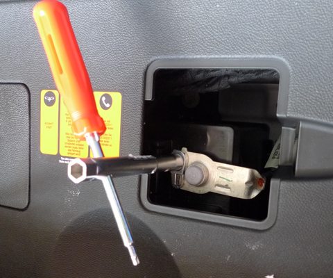

Habe einen Steckschlüssel (10 mm) gekauft, siehe Bilder.
Der rote Schraubendreher ist das serienmäßige „Ampera-Bordwerkzeug“. So braucht man nicht im dunklen Batteriefach mit ’nem Gabelschlüssel rumfummeln.

P.S.: Peter, entschuldige, dass ich die Bilder jetzt erst veröffentliche, sonst hättest Du Dir wohl auch einen Steckschlüssel zugelegt, oder? :oops:

Joachim hat geschrieben:..P.S.: Peter, entschuldige, dass ich die Bilder jetzt erst veröffentliche, sonst hättest Du Dir wohl auch einen Steckschlüssel zugelegt, oder? :oops:
Hallo Joachim
Vielen Dank, dein Steckschlüssel ist klar die komfortablere Variante.

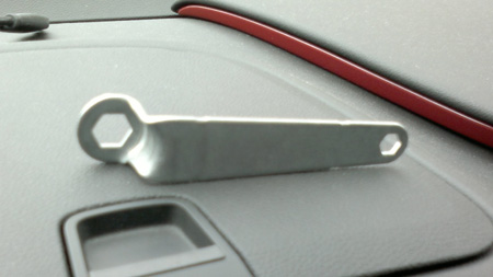

Ich hatte nicht aktiv nach einem Schlüssel meine 'Werkstatt' durchsucht. Das hier oben gezeigte 'Ding' stammt aus der Montage - Materialbeigabe des neuen Miele Kühlschranks (im Gegensatz zum Ampera hat der Miele LED ;) .
Ich habe den Lieferanten gefragt, ... nein solches 'Nicht-richtiges-Werkzeug' benutzten sie nicht. Und schon hatte ich mir das 'Ding' geschnappt.
Heute Abend getestet, es funktioniert. Klein, leicht und brauchs vielleicht nie.
Wenn ich mehr als einmal die 12V Batterie abklemmen muss, werde ich mir einen solchen Steckschlüssel zulegen wie du ihn hast.

Erst einmal Joachim: danke für die Fotos!
-habe doch glatt den Steckschlüssel überlesen -und mir einen Maulschlüssel besorgt, muss ich schnell ändern! :)
