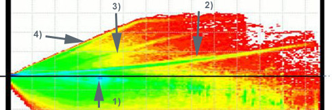

Meine erste Analyse, hier mal als eine Diskussionsgrundlage: zu den Pfeilen im Bild:
1) Hier ist die Häufigkeit am Höchsten. Also niedrige Leistung bei 48km/h, das sind Tacho 52. Innerorts.
2) Aus dem Video im Blog wissen wir, dass Uwe Winter ein Dauertempomatfahrer ist. Die hier bei 2) zu sehende Häufung der Reku-Leistung in einem relativ grossen Geschwindigkeitsbereich deute ich auf Fuss weg vom Pedal beziehungsweise das Deaktivieren des Tempomaten in Wählhebelstelung 'D'.
3) Ich vermute die Häufung der Anzahl hier ist das gleiche in Stellung 'L' Wir wissen, dass die Rekuleistung nicht bei L endet. Beim zusätzlichen Bremsen wird noch weit mehr als in L rekuperiert.
die grosse Häufigkeit in diesem Bereich deute ich so, dass der Fahrer oft mit der ungefähren Leistung L bremst. Mal etwas mehr, mal weniger. Häufîg um unteren Geschwindigleitsbereich, also Innerorts.
4) Hier liegt eine Häufung der Anzahl bei gleicher aber hoher Rekuleistung vor. Sie liegt aber im Bereich von 40km/h und tiefer. Ich schliesse daraus, das sind normale Bremsvorgänge im Berufsverkehr, die in der Verzögerungsleistung stärker als L sind.

ich kenne diese Grafik aus einem Vortrag von Hr. Dr. Manfred Herrmann (GM Alternative Propulsion Center), anläßlich UECT 2012 (Ulm Electrochemical Talks).
Demnach sind das die ausgewerteten Daten aller Feldversuchsfahrzeuge in Europa (die auch mit einer entsprechenden Auswertung in den USA verglichen wurde).
1 bis 3 habe ich genauso interpretiert, die Linien 2 und 3 sind D und L ohne betätigtes Fahrpedal.
Die maximale Rekuperation 4 ist oberhalb von ca. 70 km/h die max. zulässige Rekuperationsleistung die mit Rücksicht auf die Batterie zugelassen wird, darunter ist es das max. Rekuperationsmoment das dem Antrieb erlaubt wird ( möglicherweise wegen der Überblendung zur Reibungsbremse?). - Die Häufung an seiner Grenze ergibt sich ganz natürlich dadurch, daß bei jeder stärkeren Bremsung die Rekuperation diese Grenze ausnutzt aber nicht überschreitet während die Reibungsbremse den Rest macht. Zu niedrigeren Geschwindigkeiten nimmt das zu - ich schleiche mich an rote Ampeln / das Ende einer Schlange auch immer an, in der Hoffnung, daß ich nicht bis zum Stillstand abbremsen muß, was manchmal klappt, aber eben nicht immer - dann muß man aus immer niedrigerer Geschwindigkeit am Ende relativ hart abbremsen .

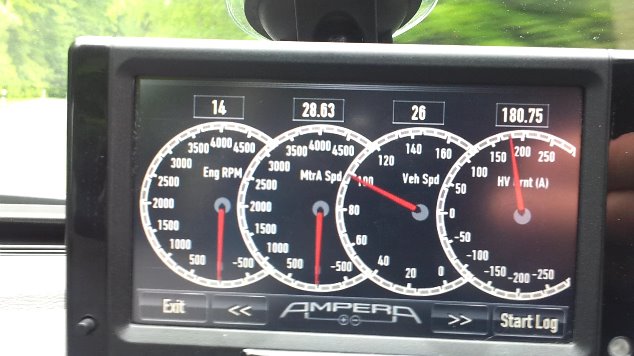

Scheint irgendwo bei 100 km/h zu liegen, darüber war es weniger (auch wenn im Mode 1 gebremst wurde).
Erstaunliche 180,75 Ampere fließen in die Batterie. Habe leider nicht Batteriespannung anzeigen lassen, aber bei geschätzten 370 V sind das 66 kW. Das ist mehr als Tesla´s Model S kann.
Hier in dem Video könnt die Rekuperationsleistung in Abhängigkeit von der Geschwindigkeit sehen.
http://www.youtube.com/watch?v=GRCJz822 ... e=youtu.be
Leider ist diese Leistung nur wenige Sekunden möglich. Bei 0:17 kann man sehen, daß nur bis 50km/h Rekuperiert wird weil die Leistungselektronik abregelt.
und hier das "Beweisfoto für die 180A"

Ich hab mir heute nochmals Gedanken über das Diagramm gemacht.
anscheinend habe ich einen Überlegungsfehler gemacht, wenn ich die optimalste Geschwindigkeit bei ca. 100km/h fürs Rekuperieren angesetzt habe:
Den Knick gibts ja nur in der Linie 4. Diese stellt ja die Rekuperationsleistung bei Betätigung des Bremspedales dar.
Die Linie 3 hingegen scheint keinen solchen Knick aufzuweisen... Demzufolge scheint die Rekuperationsleistung in Stellung "L" doch mehr oder weniger Linear mit der Geschwindigkeit zu steigen, die maximale Rekuperationsleistung scheint, interpoliert, irgendwo bei 140km/h zu sein...

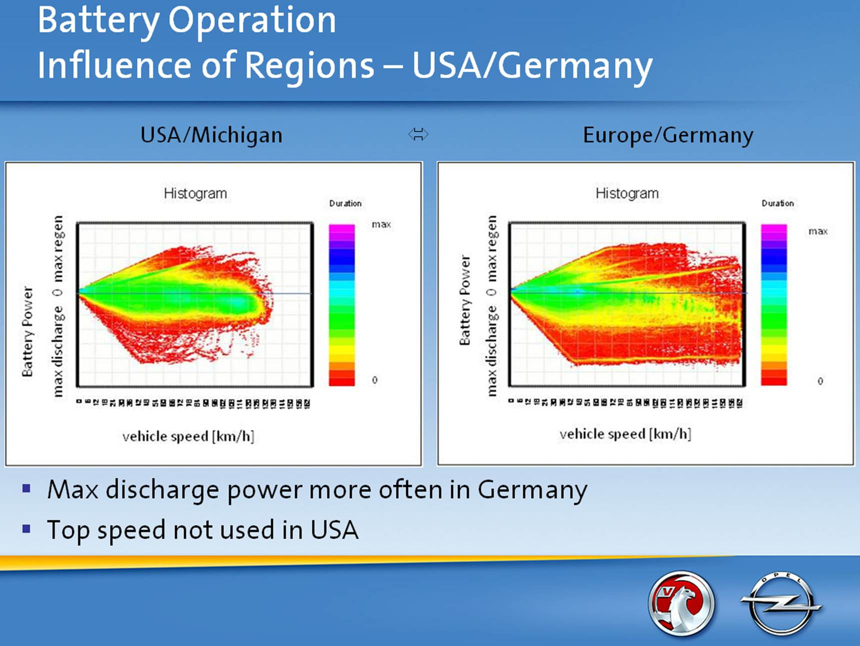

Im Anhang sollte die Seite sein - auch bei den Amis geht's bis deutlich über 130 km/h wie man sehen kann.
Ich war nicht dabei, aber:
Ein Dr. Winter ist viel zu teuer um selbst in diesem Umfang km und Daten zu sammeln - solche Leute analysieren, werten aus, machen Vorschläge in Sachen Soft- und Hardware entscheiden ggf. darüber ... . Ich war über 10 Jahre bei einem deutschen Hersteller, das läuft aus meiner dortigen Erfahrung anders. Wenn da Dr. Winter drunter stand heißt das nicht, daß er das (alles) selber gefahren haben muß - für diese Grafik müßte er alleine viel unterwegs gewesen sein - vielleicht hat er das ausgewertet/analysiert/dargestellt. - In der besagten Konferenz ist das - wie gesagt - anders verkauft worden.
Für einen Regionen-Vergleich darf man auch nicht das Fahrprofil eines einzelnen nehmen.
Wenn der Schwerpunkt des europäischen Feldversuchs Deutschland war - und auf der Seite steht immerhin 3mal Deutschland - dann ist es allein deshalb normal, daß höhere Geschwindigkeiten > 120 km/h gut vertreten sind (kann sein, daß das genau deshalb beabsichigt war - und auch wegen des Entwicklungs-Zentrums für alternative Antriebe in Deutschland) - wenn man die Farb-Verteilung anschaut, kommt es vor, ist es aber absolut auch wiederum nicht soviel.
Die Grafiken geben die Häufigkeiten der +/- Batterieleistung über den Geschwindigkeiten wieder, nicht Zeit- oder Streckenanteile über den Geschwindigkeiten, die mit RE gefahren wurden, was für höhere Geschwindigkeiten (= Autobahn = Langstreckenfahrten) typisch bzw. wg. Batteriekapazität unvermeidlich ist.
Daß Geschwindigkeiten über ca. 120 km/h seltener sind, könnte man m.E. aus der EU/D-Grafik schon interpretieren - bei ca. 125 km/h und weniger sind plötzlich viele Rekuperationsvorgänge da mit hohen Leistungen - eine regelrechte Schwelle. Diese kann sich ergeben aus (Tempomat-)Fahrten mit Tacho ca. 130 km/h (Geschwindigkeitsbegrenzung 120 km/h) und Bremsvorgängen da heraus. Bei den Entladeleistungen ist das nur schwach ausgeprägt (grün), da in diesem Geschwindigkeitsbereich eben meist der RE arbeitet was in diesem Diagramm nicht dargestellt ist/nicht durchschlägt (oder mit Batterieleistung 0 in der blauen Null-Linie steckt).

Hybrid_man hat geschrieben:.Ein Dr. Winter ist viel zu teuer um selbst in diesem Umfang km und Daten zu sammeln - solche Leute analysieren, werten aus, machen Vorschläge in Sachen Soft- und Hardware entscheiden ggf. darüber ... . Ich war über 10 Jahre bei einem deutschen Hersteller, das läuft aus meiner dortigen Erfahrung anders. Wenn da Dr. Winter drunter stand heißt das nicht, daß er das (alles) selber gefahren haben muß - für diese Grafik müßte er alleine viel unterwegs gewesen sein - vielleicht hat er das ausgewertet/analysiert/dargestellt. - In der besagten Konferenz ist das - wie gesagt - anders verkauft worden.
Wenn der Schwerpunkt des europäischen Feldversuchs Deutschland war - und auf der Seite steht immerhin 3mal Deutschland - dann ist es allein deshalb normal, daß höhere Geschwindigkeiten > 120 km/h gut vertreten sind (kann sein, daß das genau deshalb beabsichigt war - und auch wegen des Entwicklungs-Zentrums für alternative Antriebe in Deutschland) - wenn man die Farb-Verteilung anschaut, kommt es vor, ist es aber absolut auch wiederum nicht soviel. ...e-drive Grüsse
hybrid_man

Danke für die US-Grafik aus Michigan. Die habe ich noch nicht gesehen.
