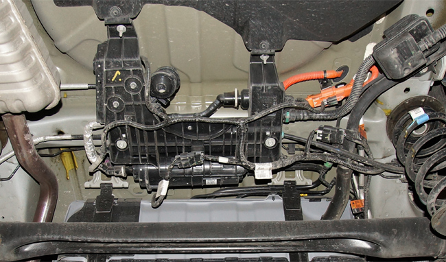

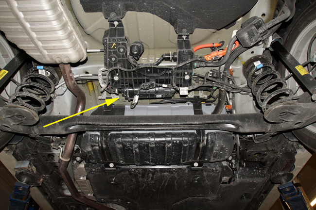

Re: Da ist irgendwo der Wurm drinnen...
martinsergio hat geschrieben:.. Kabel nicht angesteckt denn ich lade ja in der Firma kostenlos. Um ca. 23.30 .. da höre ich ein Surren :shock:. Da stand der Ampi drinnen und surrte was das Zeug hielt, das Surren kam aus dem hinter bereich und war durch den Fliesenboden sehr deutlich zu hören. Hab das schon einmal gehört und zwar beim Fahren mit RE und kam eindeutig aus dem Kofferraum bereich :? .??? Nach ca. 2-3 Minuten war wieder Ruhe eingekehrt und alle gingen ins Bett :lol:
Hallo martinsergio
Ich vermute es ist die Akkukühlmittelpumpe, die mit max. Drehzahl läuft um unterschiedliche Temperaturen im Akku zu verteilen.
Begründung
- Du lädst in der Firma, das heisst ich vermute der Akku war zuhause über 75% SOC
- Gemäss gm-volt-forum, erwacht der Ampera auch wenn nicht angehängt, gelegentlich, um den Akku zu prüfen. Dies macht er aber nur solange der SOC über 75% ist.
- Wenn diese Prüfung ergibt, dass innerhalb des Akku Temperaturdifferenzen von mehr als 2° herrschen, aktiviert er die Akkukühlmittelpumpe.
-Die ist bei max. Drehzahl von 3900 U/Min sehr deutlich zu hören.
- Logischerweise, sollte das schnell gehen, damit der Ampera sich wieder abschalten kann. Die Systeme brauchen ja Strom aus dem 12V-Akku. Deshalb maximale Drehlzahl.
Ich bin mir nicht ganz sicher, wo sich die Pumpe befindet, vermute im Unterboden im Bereich des Akku.
Vieleicht hier, hinter dem Akku, da bin ich mir aber nicht ganz sicher.
Ich werde mal genauer drauf achten.
Das ist noch eine Vermutung, ist das die Kühlmittelpumpe?

Das schaut mir sehr nach dem Verdächtigen aus, zumindest ist es dieser Bereich des Wagens, konnte leider in der Garage unter den Ampi kriechen, da er einfach zu nieder ist :D
