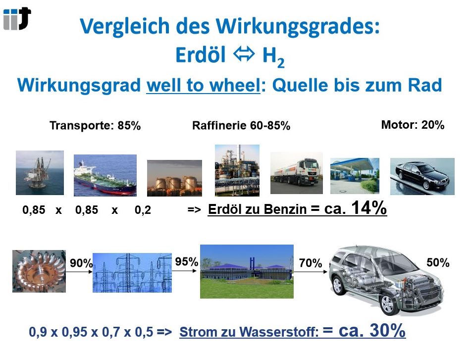

Ich habe im Netz versucht den Wirkungsgrad von Benzin-Diesel well to whell zu finden, und mir scheint das ist eine unmögliche Aufgabe.
Bei der Übergabe des ix35 fcev wurde uns diese Info mitgegeben. Kann mir jemand bestätigen ob das so stimmt?
Vielen Dank im Voraus.

a) 9,8 L/100 km ist für heutige Fahrzeuge zu viel, meiner Meinung nachAmpera N.A. hat geschrieben: Solange H2 aus Strom produziert wird kann H2 nie günstiger sein.
Dieselverbrenner: 9,8l/100km x 1,45€/l (heutiger Preis)=14,20€/100km
Hyundai ix35 fcev: 1,4kgH2/100km x 11,29€/kg +22% MwSt. =19,28€/100km (H2 kann in Betrieben noch voll abgeschrieben werden) also nicht uninteressant.
Interessanter wird es bei H2 thermochemisch vergast aus Biomasse: http://www.bio-wasserstoff.de/html/konzept.html
Ich glaube EV und FCEV werden sich in Zukunft gemeinsam den Markt teilen, der Verbrenner hat seinen Höhepunkt erreicht. Wie schnell er verschwindet das liegt an uns, ob wir gewillt sind für Neues mehr auszugeben und auch manche Einschränkung in Kauf nehmen.
b) H2 aus Strom ist ineffizient, die Argumentation mit "da nehmen wir überschüssigen Strom aus Erneuerbaren" lasse ich nicht gelten, denn wie Überflüssig dieses Argument ist, ist daran zu erkennen, dass wir eben noch lange nicht bei 100% Erneuerbar sind, von daher sollte auch keine Überschuss vorhanden sein. Der Überschuss ist nur dann vorhanden wenn konventionelle nicht runterfahren/abschalten, das sollte das erste Ziel sein, bevor wir überhaupt von Überschuss sprechen.
c) Ein Überschuss heißt ja noch lange nicht, dass man damit ineffizient umgehen soll
d) Aus Biogas wäre eine Möglichkeit, das löst aber weiterhin nicht das Lagerungs/Speicherungsproblem.
e) 30% Wirkungsgrad finde ich noch immer zu wenig. Ein EV steht viel besser dar.
c) Stimmt und habe ich auch nicht behauptet
d) Warum Biogas, und welches Speicherproblem hat H2?
e) Und bei den 30% wird sich auch nicht viel ändern, die Brennstoffzelle hat 50% Wirkungsgrad und ein EV ist somit fast doppelt so effizient -im Sommer.

a) gut ich vergaß, es kommt auf das Streckenprofil an, wenn du Praxisdaten hast dann werden die stimmenAmpera N.A. hat geschrieben: a) Das sind die Daten aus unserem Fuhrpark, 2 gleichwertige Fahrzeuge mit gleichen Nutzungsbedingungen. 9,8l D.zu 1,4kgH2 wie schon gesagt viel Bergstraße.
c) Hast du nicht behauptet, aber es gibt Leute die argumentieren nach dem Motto "was wir im Überfluss haben können wir auch ineffizient verballern, wäre ja sonst ohnehin weg."
d) Sobald wir Wasserstoff als H2 vorliegen haben gasförmig, gibt es ein Speicherproblem. H2 ist eines der kleines Moleküle und es diffundiert relativ stark durch eigentlich alles. Alle anderen bekannten Materialien haben eine Gitterstruktur in denen die Hohlräume zwischen den Atomen größer sind als die H2 Moleküle klein. Daher gehen die H2 Moleküle da einfach durch.
Wenn man den Tank voll macht und dann mal 2 Wochen nicht mit dem Auto fährt ist der H2 Tank leer.
e) Genau das meine ich. Erst hast man Verluste um aus Strom Wasserstoff zu machen und dann hat die Brennstoffzelle auch nur maximal 50%.

e) Trotz des geringen Wirkungsgrades immer noch besser, als Öl zu verbrennen. Das könnte auch sinnvoller eingesetzt werden, als im Verkehr sehr verlustreich verbrannt zu werden.
