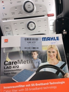

...hab mir jetzt auch ein neuen Filter gegönnt!
Aber den mit "ich filtere alles raus"...! ;)
Passt wie angegossen!

Hoffentlich kann die Luft da noch durch :shock:

LAO472 habe ich auch drin war relativ teuer 35€ das Teil mit ordentlich Rabatt...das soll Lt Hersteller ausser Pollen und groben Schmutz auch Ruß und Feinstaub sowie vorallendingen üble Gerüche effektiv draussen halten.
War für mich der Grund das zu testen denn ich muß täglich auf dem Arbeitsweg an einer Kläranlage vorbei wo es bis dato mit jedem Auto je nach Wind und Wetterlage mächtig oder noch mächtiger gemieft hat und bis jetzt habe ich diese Kläre nicht mehr oder nur noch sehr wenig wargenommen sogar 2 Takt Mofas und Motorräder an der Ampel riecht man auch fast nicht mehr- also bis jetzt ist das Teil sein Geld wert :D

Das klingt aber mal sehr gut!
Da hab ich ja alles richtig gemacht! ;)
