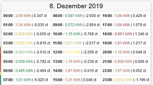

Das bedeutet, man muss die Zusatzkosten für Zähler/Installation gegen die Einsparungen beim lfd. Strompreis abwägen. Das schlägt bei mir derzeit noch in Richtung Awattar aus. Mein bisheriges Highlight: der sehr windige Sonntag 8.Dezember, negative Strompreise bis 14Uhr:
