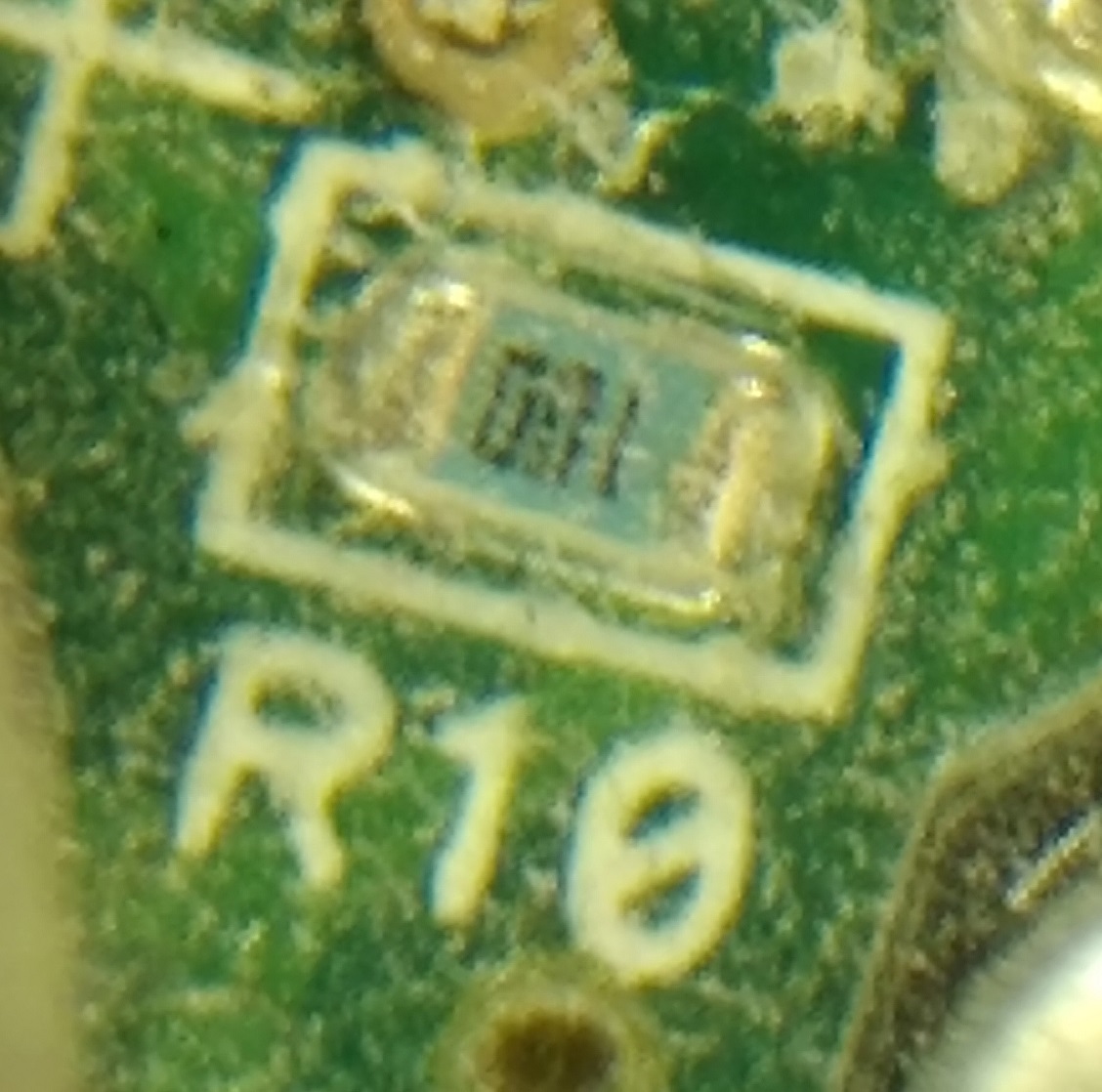

Ladegerät defekt, SMD-Widerstand weg gebrannt
- Ampera-Fan
- Beiträge: 977
- Wohnort: Fürth/Odenwald
Re: Ladegerät defekt, SMD-Widerstand weg gebrannt
es scheint 100 drauf zu stehen
