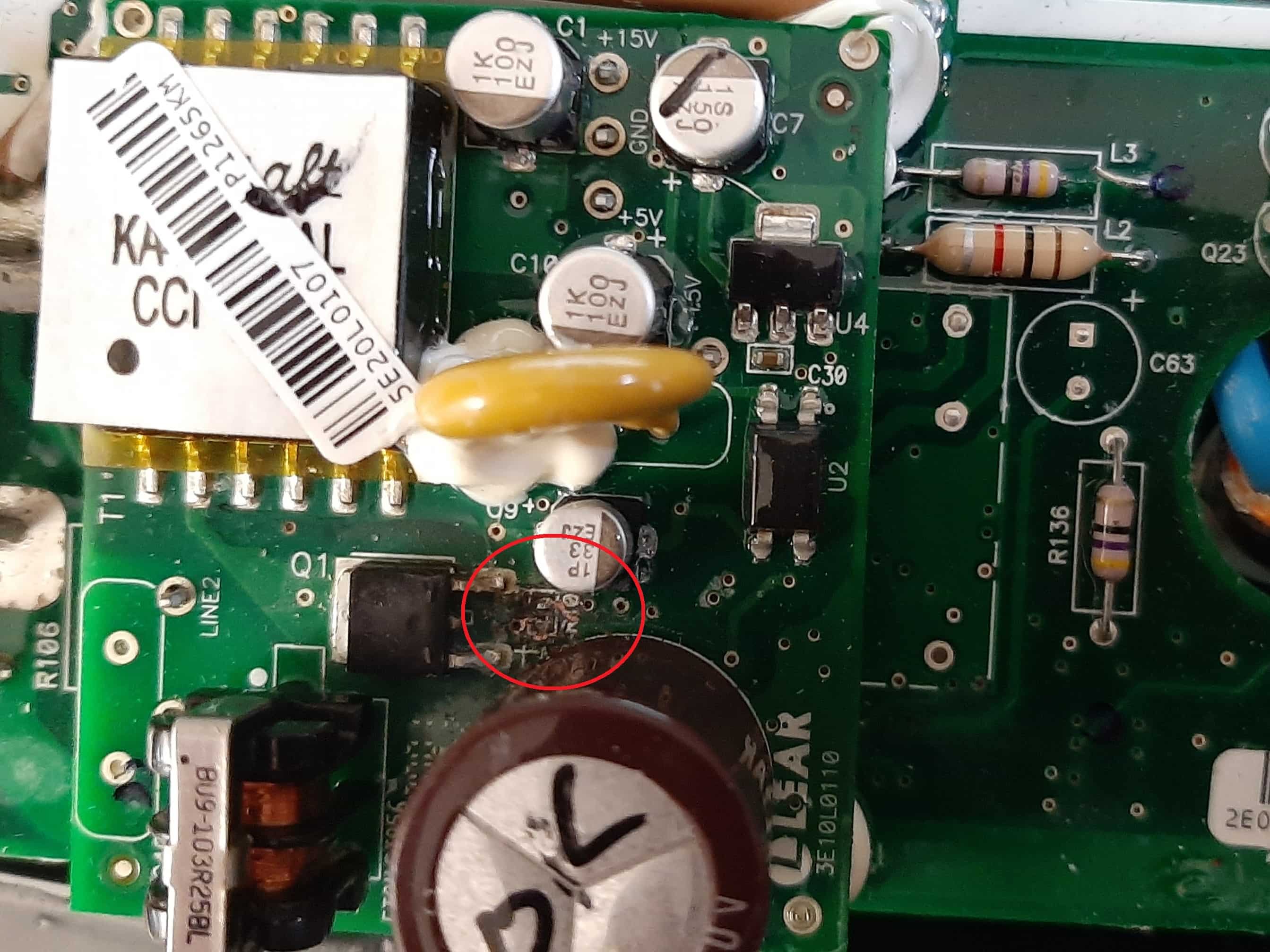

Nun zu dem Problem: Ladegerät keine Funktion und keine Anzeige mehr.
Bin Informationselektroniker und habe das Teil also mal geöffnet, SMD-Widerstand R10 auf der Schaltnetzteilplatine ist weg gebrannt und die Spule L3 ist unterbrochen.
L3 scheint auch ein 47 Ohm Widerstand zu sein, da exakt das selbe Bauteil wie R136 (47 Ohm).
Weitere defekte sind so nicht zumessen.
Der Widerstand R10 lässt sich jedoch nicht ermitteln, hat evtl. jemand den Wert für mich?
Evlt. auch noch andere Tips was man prüfen sollte?

mach doch mal ein Foto von der Stelle des R10. Ich habe ihn nicht gefunden.
Ich habe eine Platine hier, da könnte ich mal nachmessen

Re: Ladegerät defekt, SMD-Widerstand weg gebrannt
Moin,
danke für die Antworten.
R10 sitz auf der kleine aufgesetzten Platine, neben dem dicken Elko C3 und unter Q1.
Ein Bild bekomme ich nicht angehängt. Bedarf es eines Bestimmten Formates bzw. welche Speichergröße ist max zulässig?
MFG
Dennis
MFG
Dennis
Moin,
danke.
Da sitzt besagter R10. L3 zum Messen durchtrennt.
danke.
- Ampera-Fan
- Beiträge: 977
- Wohnort: Fürth/Odenwald
der Widerstand R10 hat bei meiner Platine der Wert 10 Ohm, gemessen in der Schaltung.Ampera_Fahrer hat geschrieben: ↑13. Mär 2020 13:54 Moin,
danke.
Was steht den drauf? Auf dem Widerstand. Bei 10 Ohm würde ich 100 erwarten.Ampera-Fan hat geschrieben: ↑15. Mär 2020 18:13der Widerstand R10 hat bei meiner Platine der Wert 10 Ohm, gemessen in der Schaltung.Ampera_Fahrer hat geschrieben: ↑13. Mär 2020 13:54 Moin,
danke.
Moin,
danke für eure Hilfe.
10 Ohm, ok könnte passen. Der Code aufdruck wäre noch Hilfreich, wie von RoterBaron schon angefragt.
