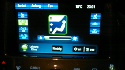

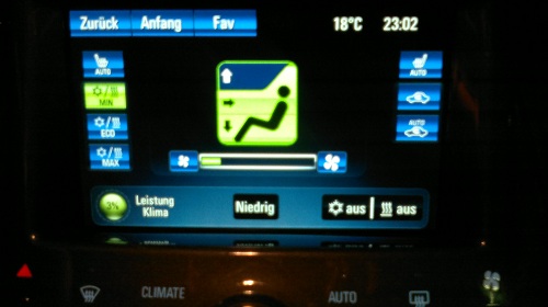

Der Kompressor kann auch in MIN und Low(Niedrig) zu laufen beginnen.
Einmal wegen des Akkus und zum Andern, wenn ausschliessliche Luft Richtung Frontscheibe aktiviert ist.
Dies ist sogar unabhängig von der Einstellung der automatischen Entfeuchtung in der Personalisierung.

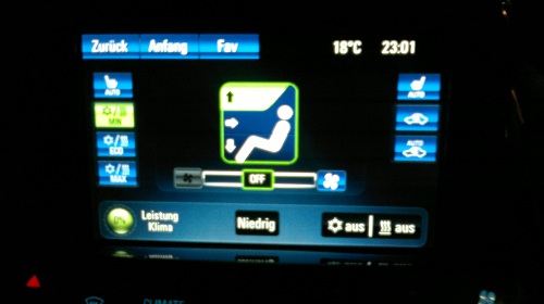

Manuelle Einstellung, Lüfter aus Kompressor aus.
Hier nun MIN und Lüfter ein, NUR Frontscheibe, Kompressor ein, Entfeuchtung
Hier MIN und Lüfter ein, andere Kombination der Luftrichtung, auch mit Frontscheibe, = Kompressor aus.
Ich denke auf einen zusätzlichen A/C -Ein oder Aus - Knopf oder Button auf dem Screen wurde aus folgendem, sehr einleuchtendem Grund verzichtet. Der Kompressor kann auch laufen, auch wenn keine Kühlung des Innenraums gewünscht ist (im Handbuch nachzulesen)
Hat er nun ein Aus-Button und der Kompressor läuft trotzdem, was denkt da der Normalfahrer? Ist da was defekt?
Mein Fazit: Die Einstellungen der Heizung Klima entsprechen einem ganz normalen modernen Auto, zusätzlich mit der Möglichkeit mit 3 Einstellungen (MIN,ECO,MAX) den Energieverbrauch in groben Zügen vorzugeben. EcoCarer hat recht ist ne geile Karre der Ampera.
