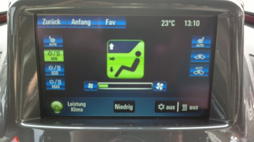

Hier ein Foto um es deutlich zu machen, mit dieser Einstellung wird unten links keine Leistung angezeigt und im Effizenzmenü steht auch unter Klimaeinstellung anch einiger Zeit 100 %
http://img404.imageshack.us/img404/2696 ... 24x768.jpg
Wenn ich aber den Lüfter auf Stufe 1 mache steht unten links 5 % und unten Rechts für die Klima ein.
Nach deiner Erklärung sollte man auf die nidrigste Temperatur stellen? Dann würde der Kompressor doch erst recht laufen?

Ist ja klar, solange du die Temp auf 22° lässt, kann die Klimaanlage oder die Heizung oder sogar beides laufen.
Bei Einstellung AUTO - wie auf dem Foto, ist klar dass die nicht manuelle Einstellung Vorrang hat.
Einstellung NIEDERIG, die befindet sich 'unter' der 16°-Einstellung
Hier im Forum hat jemand dazu bereits ein Foto mit der richtigen Einstellung gepostet.

Ja das war ich. :) Finde es aber auch nicht mehr ^^EcoDrive hat geschrieben: Hier im Forum hat jemand dazu bereits ein Foto mit der richtigen Einstellung gepostet.
Die Einstellung ist MIN und Temperatur auf LO, wie EcoDrive schon beschrieben hat.
Dann läuft nur der Lüfter.

Ich hab zwar eure Erläuterungen alle verstanden aber klingt für mich nicht wirklich logisch.
Die Vorgaben Min, Normal, Max geben für mich vor in welchem Leistungsbereich der Kompressor arbeiten soll.
Die Temperaturvorgabe ist die Zieltemperatur auf das der Innenraum gebracht werden soll und die Lüfterstufe einfach nur wie stark.
Auto bezieht sich nur auf die Luftverteilung, die LED an dem Auto Button ist ja auch nicht an.
Wenn ich auf Low und Min. schalte dann sollte der Kompressor mit maximal erlaubter Leistung für den Min. Betrieb arbeiten und den Innenraum dauerhaft mit der Lüfterstufe die ich gewählt habe kühlen.
Wieso heißt Low denn dann auf einmal das gar nichts gemacht wird? und dennoch steht unten 3 % ?
Ein Button wo man Kompressor ein und aus schalten kann wäre doch einfacher gewesen ?
Wenn der Akku natürlich gekühlt werden muss hätte man das für den Benutzer auch einfach ausblenden können.
Also heißt Low nicht nidrigst mögliche Temperatur sondern gar nicht kühlen?
