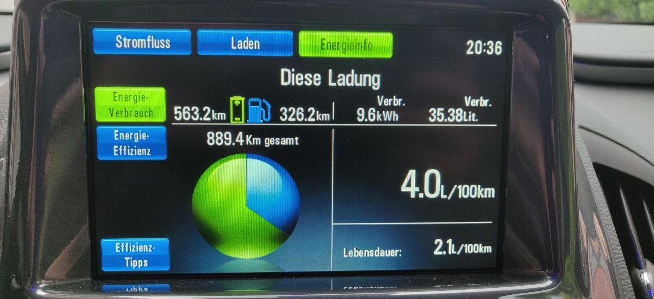

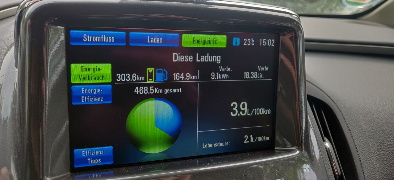

Ich hatte ein schönes Wochenende in München und wollte mal meine Zickzack Tour mit euch teilen.
Ich bin Samstag Vormittag um 11:30 zu Hause (Nähe Mainz) gestartet, war um 16:30 in Memmingen, habe dort drei Stunden Pause bei einer Freundin gemacht und bin dann weiter nach Taufkirchen, unterhalb von München. Dort war ich dann um 21:30. Ich hatte also eine entspannte Fahrt von etwa 6,5 Stunden für 468,5km. Ich bin hauptsächlich um die 95km/h mit Tempomat gefahren. Wenn es sich angeboten hat, habe ich mich hinter einen LKW gehängt. Einige Staus hatte ich auch unterwegs.
Gestartet bin ich mit einem vollen Akku, bin die ersten 70km rein elektrisch gefahren, hatte dann noch eine elektrische Restreichweite von 7km und habe ab da meinen Zickzack Kurs gestartet. Ich habe also auf Gebirge umgeschaltet, bin 15km in diesem Modus gefahren, habe wieder umgeschaltet auf Normal, hatte dann in der Regel 27-30km Reichweite und bin diese wieder bis auf 7km runter gefahren. So habe ich die komplette Fahrt durchgezogen. Hatte ich Stau oder eine Baustelle, habe ich in dieser Zeit auch auf elektrisch umgeschaltet.
Das war das Ergebnis nach meiner Ankunft in Taufkirchen (Bild habe ich vor Abfahrt nach Hause gemacht, deswegen stimmt die Zeit nicht): In Taufkirchen stand das Auto bis zur Heimfahrt und wurde nicht aufgeladen
Die Heimfahrt war ohne Zwischenstopp. Ich bin um 15 Uhr gestartet, hatte viel Regen unterwegs und war dann 20:30 zu Hause. Bin also die 421km wieder gemütlich in 5 einhalb Stunden gefahren. Pause habe ich nur einmal zum Tanken eingelegt. Ein paar Staus gab es auch, aber nicht so viele, wie auf der Hinfahrt. Auf dem letzten Stückchen habe ich dann den Akku auch leer gefahren und kam genau mit leerem Akku zu Hause an. Für die Verbrennerstrecke habe ich also einen Verbrauch von durchschnittlich 4,35l/100km gehabt. Ich bin sehr zufrieden
