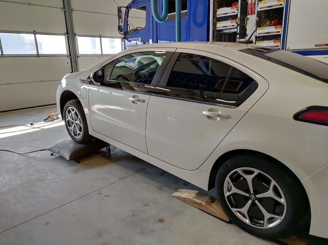

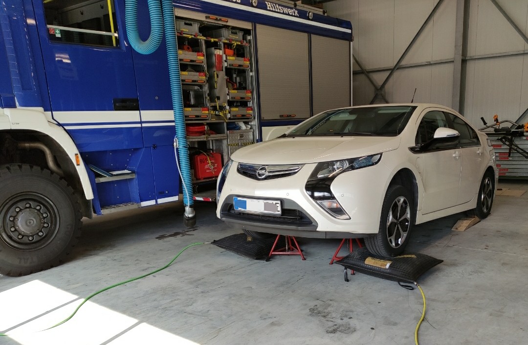

So nach dem der Hochspannungs-Ladesystem Fehler ja mittlerweile beseitigt ist, habe ich heute auch die defekte Antriebswelle getauscht.
Hat alles gut geklappt, wenn diese auch sehr sehr fest im Getriebe saß und einiges an Zeit kostete sie abzubekommen.
p.s.: da ich leider keine Hebebühne habe, habe ich einfach 2 Hebekissen genommen 😁
Antriebswelle 1
Antriebswelle 1
Antriebswelle2
Antriebswelle2

Das mit den Hebekissen ist ja auch ne coole Idee!
Der Tausch war bestimmt nicht anders als bei einem herkömmlichen Auto, oder?

:lol: ja ich wollte höher als mein Wagenheber kann, da ich keine Hebebühne habe, nutz ich halt wozu ich Zugriff habe 😂.
Ja der Wechsel ist nicht anders als bei anderen Fahrzeugen. Habe etwas klopfen müssen (mit viel Gefühl) damit die Antriebswelle aus dem Getriebe kam, saß super fest, mit reinem Hebeln mit einem Montageeisen kommt man da nicht weit. Der Träger ist direkt drunter, wenig Platz zum Arbeiten/Hebeln. Von unten in Richtung Rad mit dem Montageeisen an der Antriebswelle geklöpfelt, dann kam sie endlich raus 👍. Die neue wird nur eingesteckt, es hört auf zu Tropfen, alles dicht, Dexon 6 nachgefüllt und gut ist.
Unglaublich wie stark die Getriebeöl-Einfüllschraube "festgerotzt" war :shock: ... die haben doch n Knall, wer auch immer die angezogen hat, mit gefühlt 300Nm 🙈

Andreas Ranftl
Beiträge: 1179
Wohnort: 83377 Vachendorf
Re: [T.H.S] Lithiumweißer Ampi
Beitrag von Andreas Ranftl »
Ab Werk 14 Nm :D Das mit der Schraube ist immer bei jedem Getriebe ein Problem.Stahlschraube in Alu mit fettem Bund-der ist es der erst losbrechen muss,dann knallt es wie 300Nm ;) .Ganz toll sind die Schrauben mit NUR 13er 6kant oder gar 8er Inbus-viel Spass mit aufmeisseln....

ja :lol: ich hatte das Gefühl ich reiß gleich den 6kant oder die Ratsche ab :lol: :lol: :lol:
