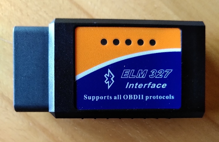

kann mir jemand einen Tipp geben?
Ich habe den OBD-Adapter ELM 327 und die MyGreenVolt-App.
Die können sich verbinden, aber ich bekomme keine Werte.
An was könnte das liegen?

Viele Billigadapter verhalten sich so. Ein sicher arbeitender kostet rund 100 €. Neues Installieren der SW hilft auch manchmal. Die neue SW kostet auch Geld: 0,8 und 1,2 €.

Ich hab einen der auch so aussieht. Mit dem geht Torgue, aber die ganzen *Volt*-Apps nicht. Die gehen mit einem Adapter, der "OBDLink MX"-Kompatibel ist. Was der Unterschied ist kann ich nicht sagen. Evtl ein Timing-Problem?

Der Aufbau der Billigdinger imitiert nur den echten ELM. Der LX ist übrigens etwas billiger.

ich danke euch - dann wird es wohl am Adapter liegen
