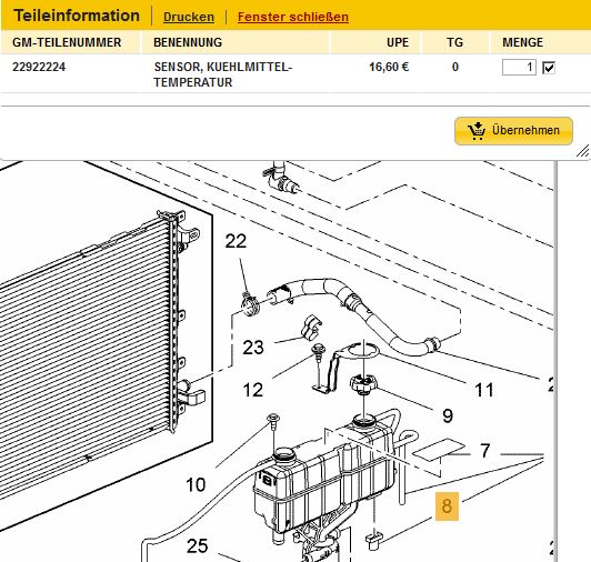

und hier der Sensor falls den mal jemand selber wechseln möchte
- OpelAMPERA [2012- ] - F300 _ KUEHLSYSTEM __ AUSGLEICHB_2016-04-18_15-21-08.jpg (63.95 KiB) 5555 mal betrachtet

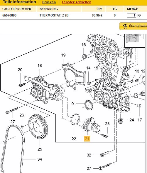

Und: Welches Teil auf dem Bild ist bitte der Thermostat?
Ist heute vielleicht anders.
Colt
- Beiträge: 139
das ist da nicht drauf...brauchst du ein Bild?
Tesla Model S 75D Facelift
Wäre schön wenn ich sehen könnte wo das Teil sitzt.
Colt
- Beiträge: 139
anbei das Thermostat Nummer 21
- thermostat.jpg (65.86 KiB) 5421 mal betrachtet
Besten Dank!!
