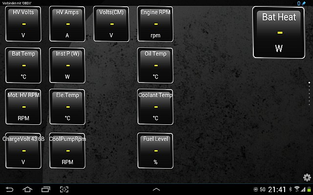

Re: Torque + ELM327 - günstige Alternative zu DashDaq
Verfasst: 19. Feb 2014 18:22
von T.H.S
bringt "Bat Heat W" bei irgendjemandem Werte ?
Bei mir wird nichts angezeigt... aber die Batterie wird doch beheizt, auch wenn sie 11°C hat, oder ?
