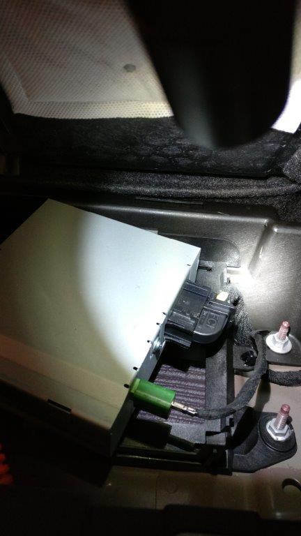

danke für die Hilfe bei der Abdeckung. Ich habe jetzt den Kofferraumboden entfernt.
Wie bekommme ich nun die beiden Stecker abgezogen, ohne dass ich etwas kaputt mache?
Habe versucht, mit etwas Kraft die Stecker einfach abzuziehen. Hat aber leider nicht funktioniert.
Gibt es da was zu beachten?? Vielen Dank für Eure Hilfe!

Ich habs hinbekommen. Der schwarze Stecker hat einen Umlegehebel. Neues DAB+-Modul rein und
alles funktioniert auf Anhieb. Massenhaft Sender. Und für das Modul (von nem Mokka) nur 74,95 € in der Bucht bezahlt.
Topp!

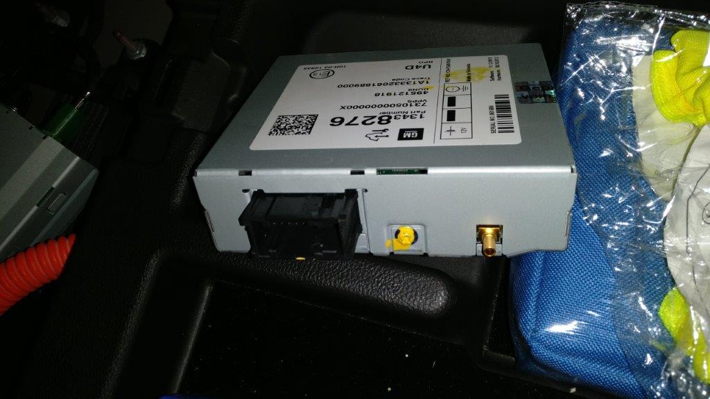

Danke für den Tipp, habe das Modul mit der Teilenummer 13438276 aus UK von einem Teilehändler für unglaubliche 51 Euro gekauft :)
Eingebaut und funktioniert 1a 8-)
