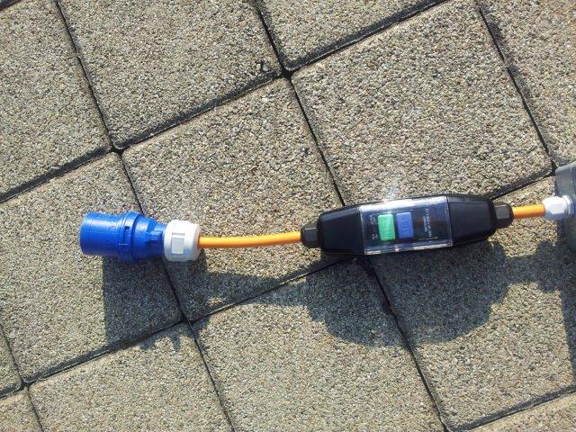

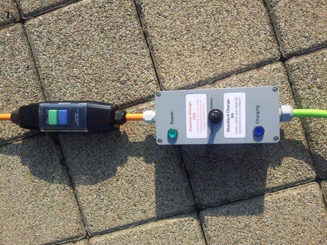

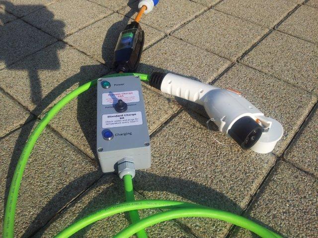

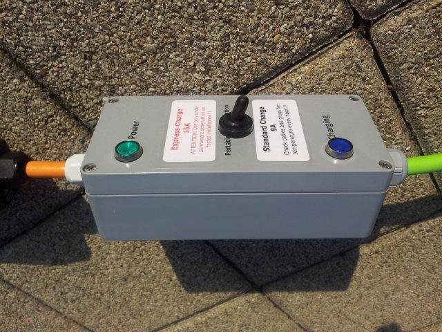

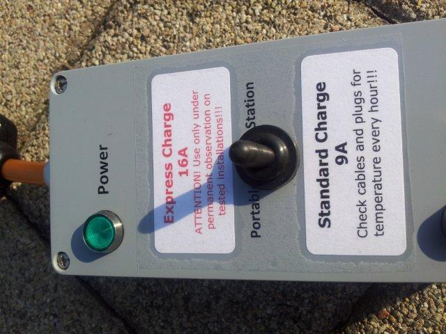

Beitrag von cameri »
Bilder des Bettermann-Kabels 16 A
cameri
Beiträge: 292
Registriert: 5. Jun 2012 09:03
Wohnort: CH-4313 Möhlin Schweiz
Details zum Bettermann Kabel:
Wieso diese Warnungen für 16A, ist doch ein CEE Stecker drauf ? Das ist alles schon sehr suspekt, speziell nach den Erfahrungen von tubist88 ...
Ich wollte heute ähnliche Konfiguration (CEE, nur 16A) bestellen, 4 Wochen Lieferzeit wegen "urlaubsbedingter Fertigungsunterbrechnung und starker Nachfrage". Preis: EUR 420 inkl. Versand (Standard) ...
