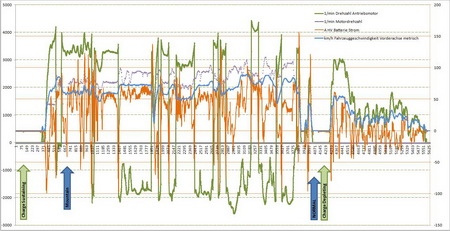

Ich habe schnell die Daten von meinem letzen Versuch überflogen ... bei 70-90km/h auf Landstraße, ebene Strecke, Bergmodus, im Durchschnitt gehen ~65A Strom in die HV Batterie. Das ist etwa das 4-fache des "normalen" Ladestroms. Je nach Anforderung durch die Fahrstrecke wird auch mehr geladen, ich habe kurze Spitzen bis über 150A gemessen (wenn Rekuperation auch noch dazu kommt), aber vermutlich nicht im "Dauerbetrieb".Michel-2014 hat geschrieben:Ich habe mir das hier alles mal durchgelesen. Habe ich es übersehen oder hat sich noch keiner gefragt mit welchem Ladestrom im Bergmodus geladen wird ?
21 KM in etwas über 10 Minuten -> also deutlich über 16A oder ?
- HV-Batterie (orange), Geschwindigkeit (blau)
- mountain_klein.jpg (50.07 KiB) 5578 mal betrachtet

Wow ! Das ist ja ne ganze meine bzw. heftige Stärke :-O
Danke für Deine Informationen, das hat mich doch sehr interessiert
