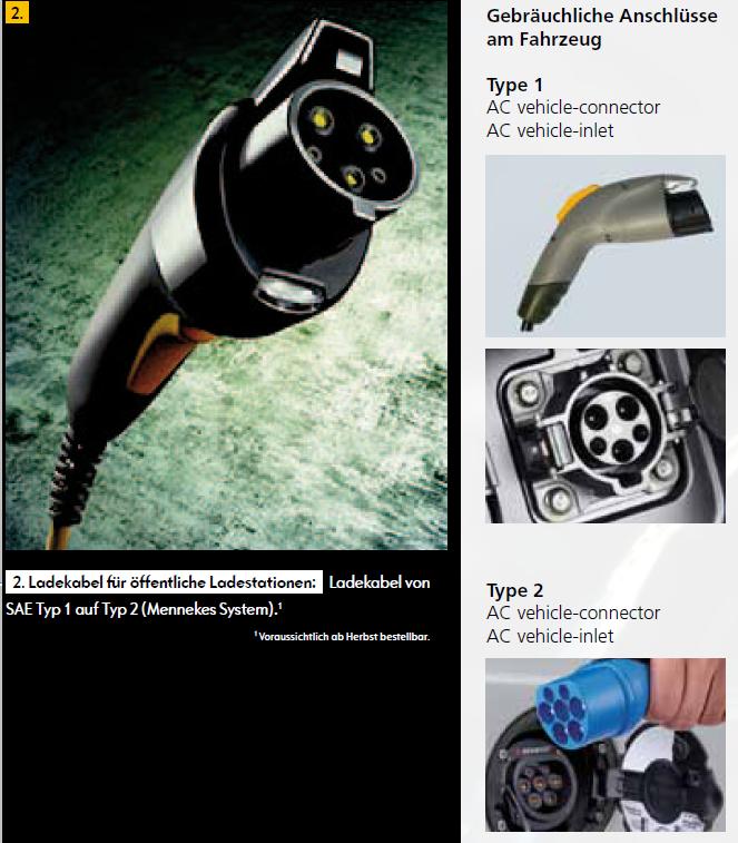

Ich habe gerade im aktuellen Ampera-Prospekt (Ausgabe 6/12, Zubehör, Seite 41) beiliegendes Bild entdeckt ... für mich war das neu ... Ladekabel Typ 1 (Auto) auf Typ 2 (Menekes), ist also für Modus/Mode 3.
Erhältlich ab Herbst.
Da war ja ein Gerücht, das Opel ein neues Kabel rausbringt, aber ich dachte ein neues Mode 2 mit CEE und für 16A ... war wohl nichts.
[Habe Info über Stecker dazukopiert ...]
PS: 318.- Euronen
