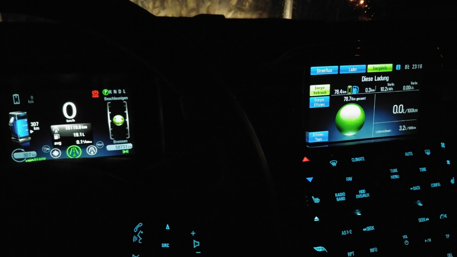

reichweitetechnisch ist fast schon sommer
war zugegeben ne entspannte sonntagnachtfahrt über die provinzdörfer mit max. 80. mir sind auf der ganzen strecke lediglich 1 Pkw, ein transporter und 2 Lkw begegnet.

Was für eine Reichweite, Respekt! War das ohne Heizung und Sitzheizung?

ja ohne alles, klima stand auf MIN. aber auch ohne vorklimatisierung, dh. ohne vorgewärmte batterie. hatte zwar die vorklima ausgelöst, aber seit dem letzten abstellen hatte sich mal wieder der tankentlüftungsfehler eingestellt. und dann bricht die vorklimatisierung direkt beim starten wieder ab.

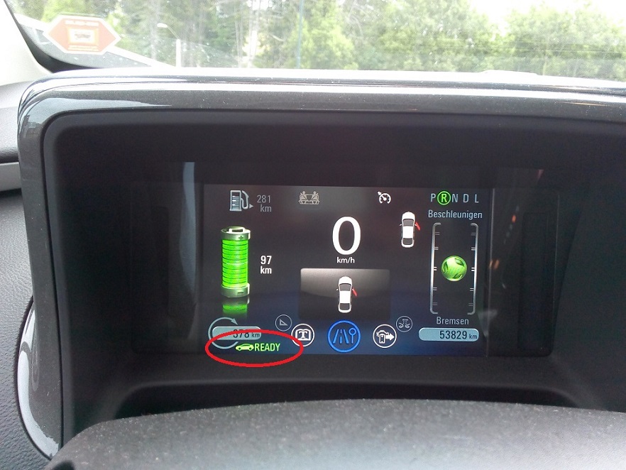

Nach der 6 Jahreswartung im Januar bemerkte ich heute folgendes:
Nach dem Starten gab es doch wohl früher im Display über dem Lenkrad unten links einen VOLT der mich frontal anschaute in gelb,oder? Heute sehe dort einen Ampera von der Seite in blau. Habe ich also auch ein Update erhalten?

Meinst du die "Ready Anzeige"? Die zeigt die seitliche Silhouette, allerdings in grün. War die nicht schon immer so?
