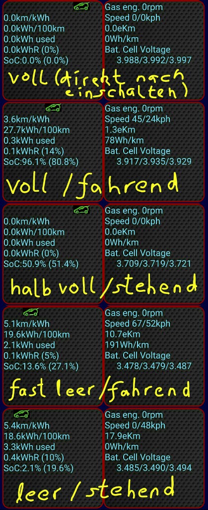

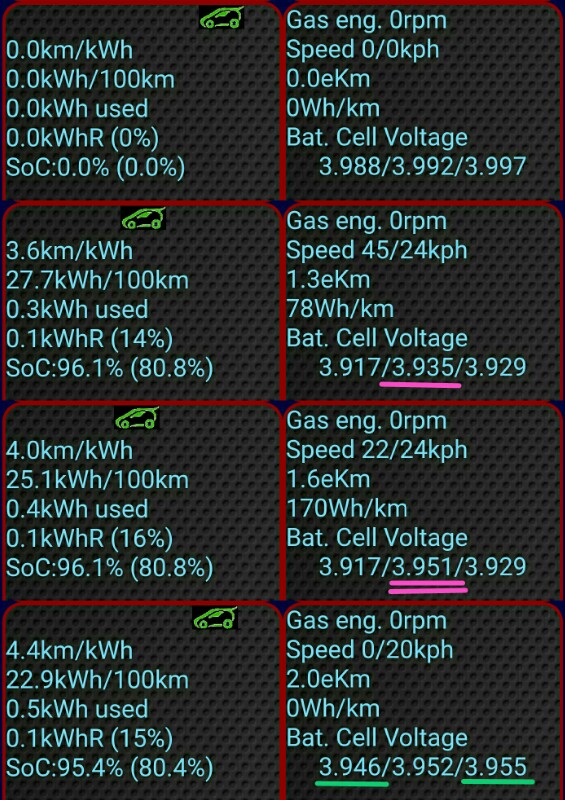

bei jeder batterie sinkt die klemmspannung je mehr strom gezogen wird.
anbei meine werte in abhängigkeit von ladestand und lastbedingung: und nochmal direkt nach dem laden und dann den ersten 2km fahrt. man erkennt, daß entweder MgV oder bereits das entsprechende steuergerät, den mittelwert-wert nicht synchron zu den Min/Max-werten ermittelt (vermutlich eine gleitende mittelwertbildung, die ja zwangsläufig immer vergangene und damit höhere werte enthält). dadurch kann der mittelwert kurzfristig höher sein als der Max-wert. (so jefenfalls meine theorie
