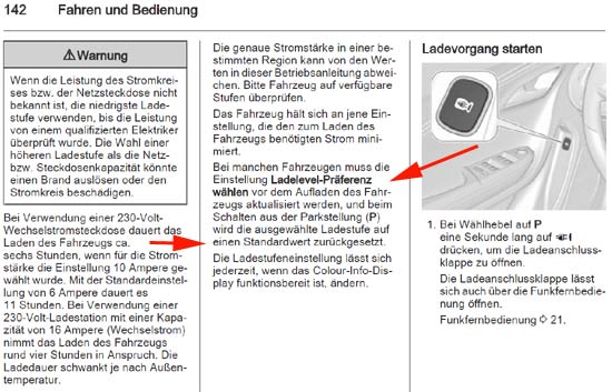

wenn ich so in den alten Threats herumstöbere, finde ich Beschreibungen von zwei Knöpfen am Ladegerät, mit denen ich 6 bzw. 10 A auswählen kann. Mein neuer hat die nicht. Ich kann nur einstecken, auswählen kann ich nur am Bildschirm der Konsole. Unter "Laden" kann ich die Bevorzugte Stromstärke wählen 6 oder 10 A. 6 A ist die Voreinstellung. Und die stellt sich lt. Handbuch immer dann wieder zurück, wenn der Fahrthebel auf "D" gestellt wird.
Das heißt, ich muss jedesmal vor dem Aussteigen den Ladestrom auf 10 A stellen. (Angeblich gilt das nicht für 16 A Ladestationen) Entweder hab ich das dann bisher falsch verstanden, oder das ist eine Änderung im 13 er Model.

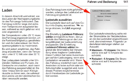

Ja, muss wohl eine Änderung im Ampera sein. Gemäss neuster Bedienungsanleitung gibt es diese Einstellung im Ampera (wieder). Meiner Meinung nach gab es diese Einstellung ganz früher auch schon.

Vielleicht kann der FOH den Seite 142 genannten Standardwert ändern und auf 10A setzen.
Jedesmal im Ampera ändern zu müssen wäre Mist.
Seite 141,142 'neues' Handbuch 2013er?
