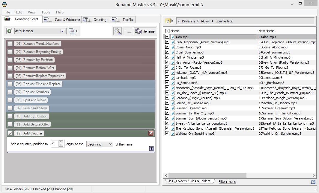

Das Umbenennen ist ein Sache von <1 Minute - mit einem geeigneten Gratis-Tool (zB RenameMaster):Markus Dippold hat geschrieben: Alles umbenennen nach "01...", "02..." usw. wäre jetzt eine gigantische Arbeit.
Rolf
Rolf

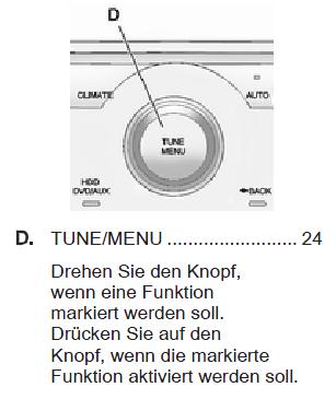

Angeblich solls beim nächsten Update behoben werden. Von der CD kopieren geht, da ist die Reihenfolge richtig, aber die mp3-files editiere ich vorher Zuhause. In der "Titel"-Information (NICHT den Namen der Datei) füge ich die Nummerierung ein. Ist zwar mühsam, aber dadurch treffe ich auch gleich eine Auswahl, welche Musik ich im Auto höhren will ...
Zum Anwählen der einzelnen Musiktitel ist eigentlich der Drehknopf sehr einfach verwendbar, durch Drehen auswählen und dann draufdrücken ...
