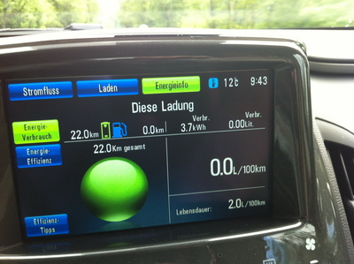

Hast du ein Photo von der Tageszusammenfassung ?
Vielleicht wirklich versehentlich eine Strecke mit Gebirgsmodus gefahren ?

micky4 hat geschrieben:Hast du ein Photo von der Tageszusammenfassung ?
Was meinst du mit Tageszusammenfassung?
Hatte unterwegs schon häufiger kontrolliert, war Halten (lt. Anzeige).

Tageszusammenfassung ist ein Foto vom Bildschirm bei der Verbrauchsanzeige.
Mach doch erst noch mal einen Test, nicht dass Du Dich in der Werkstatt blamierst wg Rechenfehler etc.
Bei 150 km/h auf freier Strecke brauchst Du 7, 5 l. Nur bei Beschleunigungs und Bremsorgien ist es mehr. Wo bist Du? Vielleicht kann ich oder ein Kollege mit DashDAQ erst mal checken
Re: Hoher Verbrauch im Halten Modus bei fast vollem Akku
eNix hat geschrieben:Was meinst du mit Tageszusammenfassung?
Ich mache immer Bild von dieser Zusammenfassung, ich nenne sie "Tageszusammenfassung" weil ich fast täglich wieder über Nacht voll lade und dann wird diese Anzeige auf "Null" gesetzt. Man kann sie automatisch beim Abschalten (30 Sekunden) anzeigen lassen, oder danach per Knopfdruck abrufen.
Hierbei würde man sehen, wie viel kWh du verbraucht hast. Bei einem Wert deutlich höher als 10,4 wäre, wenn du nicht nachgeladen hast, nur hohe Rekuperation durch Bergab-Fahrt oder "Gebirgsmodus" als Erklärung möglich ... (glaube ich ?)
