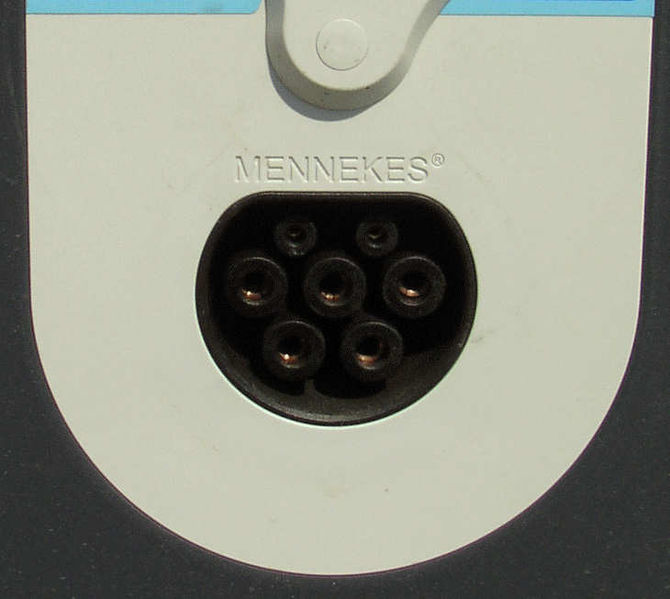

- 670px-Chargingstation_socket_VDE-AR-E-2623-2-2_mennekes_detailed.jpg (38.25 KiB) 3504 mal betrachtet

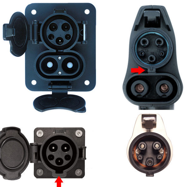

Da hast Du die US-amerikanische Combo-Variante Typ 1 erwischt. Die kombiniert die einphasige Typ 1-Dose (SAE J1772 oder Yazaki-Stecker, hat nichts mit Mennekes zu tun) mit den DC-Teil. Die Amis nennen das Ding übrigens "Frankenplug" (Frankenstein hat seine Monster auch aus Leichenteilen zusammengeklebt
In der EU sollte der Combo Typ2 in den Säulen und in den Autos verbaut werden, so auch in München. Da passt dann wieder der Mennekes-Stecker rein. Zumindest solange es eine Dose und kein festes Kabel an der Säule hat. CEE kompatibel ist das alles nicht.

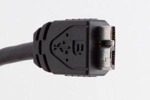

Aber dann habe ich mit Mini-USB 3.0 doch recht, das ist auch so eine Schöpfung Frankensteins. .
