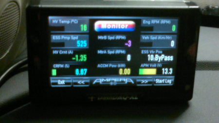

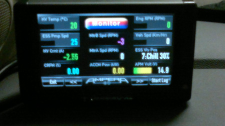

Ich lasse mir nun fast immer die 12V-Spannung auf dem DashDAQ anzeigen.
Da kann ich sehen, wenn der AGM-Akku geladen wird.
Hier wird er gerade geladen, 14,9V
Hier wird er nicht geladen, die Spannung 13,3V
Sollte die Spannung massiv tiefer liegen würde etwas mit dem Lader oder dem Akku nicht stimmen.
