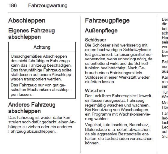

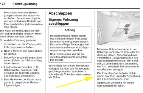

EcoDrive hat geschrieben:Bei meinem ist die Abschleppöse im Kofferraum. Im Handbuch ist's erwähnt (2012er)
Hallo EcoDrive,
mein Ampera ist auch MJ 2012 (EZ 01-2012). Die beiliegende Betriebsanleitung ist Ausgabe 09/2011. Die sieht zum Thema "Abschleppen" anders aus als Deine:
Es scheint verschiedene Versionen zu geben. Welche Ausgabe ist Deine Betriebsanleitung?

Primäres Problem in diesem Fall war aber meine Betriebsanleitung, die nichts zum Thema "Abschleppöse" enthält. Habe da jetzt auch geforscht und folgendes gefunden:
Es gibt (mindestens) vier Versionen der Betriebsanleitung:
a) Version 08/2011 (MJ 2012) keine Hinweise auf Abschleppöse
b) Version 09/2011 (MJ 2012) keine Hinweise auf Abschleppöse
c) Version 02/2012 (MJ 12.5) enthält Hinweis auf Abschleppöse und Abschleppen auf eigener Achse
d) Version 07/2012 (MJ 2013) enthält Hinweis auf Abschleppöse und Abschleppen auf eigener Achse
Ich denke, das Thema "abschleppöse" und "Abschleppen" ist nun geklärt.
