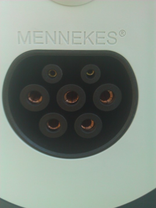

Mich würde mal interesieren wie und ob mann den Ampera an den Stromladesäulen laden kann. Braucht mann das normale Ladegerät + umwandler auf eine normale steckdose, ein extra Ladegerät oder einfach nur ein kabel das direkt so in den Ampera geleitet wird, und die Bordelektrik wandelt den Strom ins richtige Format um.
- Anschluss Ladesäule
- WP_000165.jpg (46.32 KiB) 4598 mal betrachtet

*UPDATE*
Vom Opel Twitter Service:
#Opel #Ampera kann an jeder haushaltsüblichen 230-V-Steckdose aufgeladen werden. Laden an Stromsäulen nur mit Adapter.mfg^SI
Jetzt wär für mich noch interesant gewesen welche Adapter man dafür benötigt, und wo ich den herbekomme ( vom Opelhändler, oder el. Fachmarkt )
