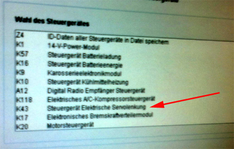

Kann man das Lenksäulensteuergerät flashen lassen. Wenn das nix hilft werden Teile der Lenkung getauscht. Entsprechende Threads finden sich im US-Forum.

Meine Werkstatt wusste von nichts und bekommt keine Unterstützung.
Hast vielleicht einen Link.

Vielen Dank

Ich hatte das einige Male im vergangenen Sommer auch, aber es war so schwach, dass ich noch nicht an einen Besuch beim FOH gedacht hatte. Am Besten war es zu spüren, bei 80km/h Ausserorts und bei Einhändiger Bedienung des Lenkrads.
Auch seit es wieder wärmer wurde ist bislang dieses Phänomen nicht mehr aufgetreten. Ich denke dass mit dem Softwareupdate das Problem erledigt wurde.
