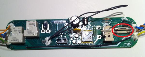

So schaut das Wand-Ladegerät innen aus, rot die zwei Sicherungen (32A oder so !!!)
Ob die Ersatz-Sicherungen funktionieren, muss ich erst ausprobieren, vielleicht ist ja noch etwas anderes hinüber. Erstaunlich war, dass 2x 32A (oder so) Sicherungen durch sind !!???

Das ist aber nicht das Original oder?
Re: Ladegerät defekt?
Oh ja ! Erschreckend, oder ?

Made in Mexico, das kann ja nix sein. Da hat GM am falschen Ende gespart. :evil:
Beiträge: 5079
Man sieht aber sehr schön, wie ich auch vermutete, dass da nicht einfach die 220 V durchgeschaltet werden.
2 Relais, die man auch hört und eine Elektronikplatine.
Die 5 Steckerkontakte sind somit erklärt...
