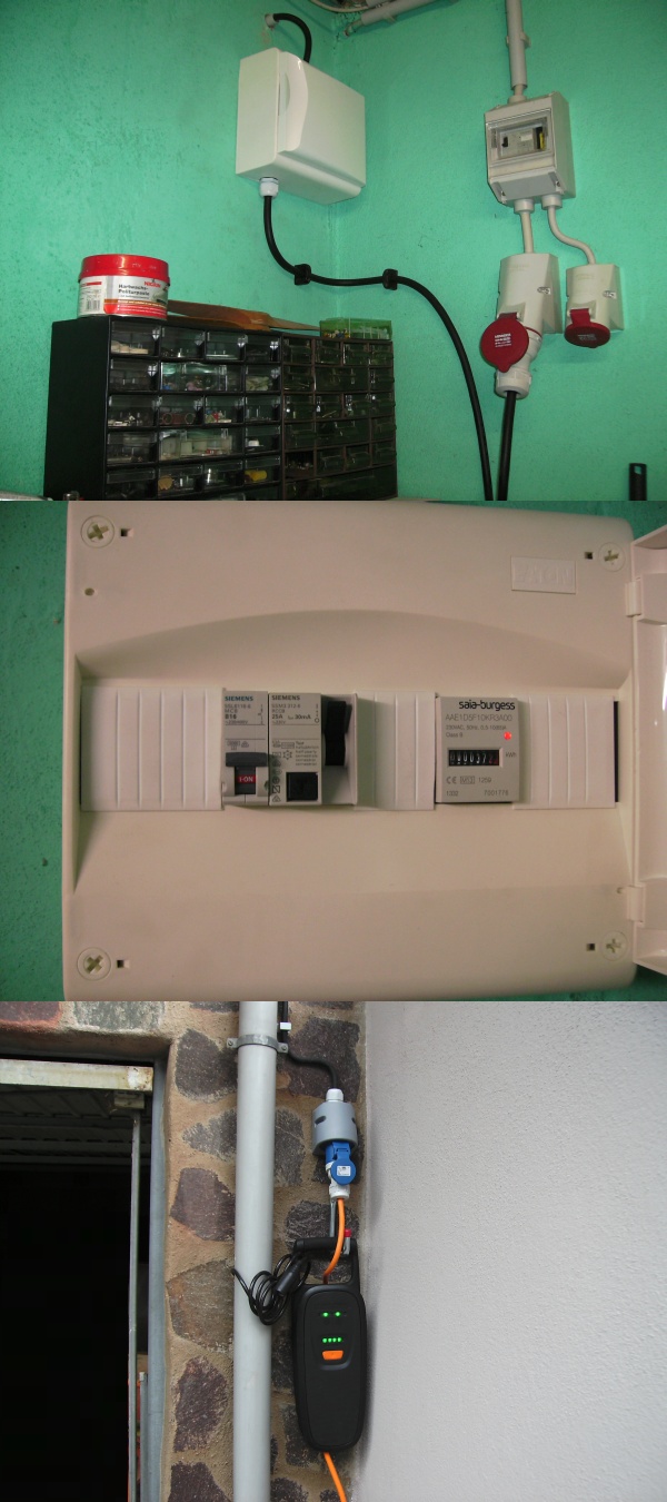

Ich wusste von Anfang an, dass ich
a) keinen teuren Elektriker zum Verdrahten der Ladestation bezahlen will
b) keine teure Ladestation kaufe, die nur 6A mehr kann als das kostenlose Ladegerät
c) ein täglich genutztes Fahrzeug wie den Ampera nicht mit der niedrigsten Stufe laden werde
und daher die seit dem Einbau vor 25 Jahren nie genutzte 32A CEE-Steckdose im Hobbykeller meines Vaters missbrauchen muss! Für immer!
Materialkosten um die 320€ (160€ allein für die 52 Meter H07RN-F Leitung, 3x4mm² :lol: )
Die Leitung ist deswegen so lang, weil ich logistisch betrachtet den Weg von meinem "Parkplatz" in unserem Hof bis besagten Hobbykeller auf Putz gehen musste.
D.h. von der Ladestation ---> hoch unter das Vordach der Scheune ---> über den beiden Garagen und den beiden Ställen entlang ---> über den Misthaufen spannen ---> quer durch den Dachboden der Waschküche ---> durch die Decke und den Raum darunter in den Boden ---> im Boden durch die dicke Kellerwand ---> an der Kellerdecke entlang durch 2 weitere Räume ---> endlich im Hobbykeller! :mrgreen:

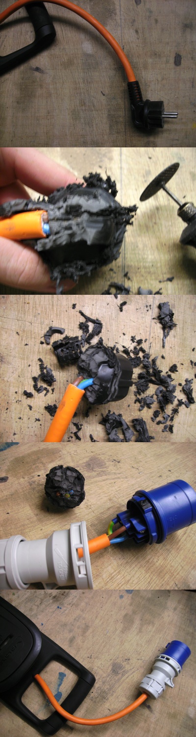

Außerdem hab ich obligatorisch den Schukostecker des Ladegeräts durch die tolle blaue CEE-Variante ersetzt.
Eins muss man dem vergossenen Schuko-Stecker lassen: er ist dicht!

Weiterhin verstehe ich nicht, warum du den Stecker getauscht hast, nur wegen der Haptik wird's ja nicht gewesen sein und mit CEE Blau verlierst Du die Flexibilität, welche der originale Stecker hat, denn viele haben eben die "normale" Schukosteckdose in den Tiefgaragen und bei privaten Haushalten.
Ich denke, wenn Du das originale Ladegerät als Stationärgerät nutzen wirst, dann ist es OK, Du brauchst dann aber noch ein zweites für unterwegs...

Chris9020 hat geschrieben:Weiterhin verstehe ich nicht, warum du den Stecker getauscht hast, nur wegen der Haptik wird's ja nicht gewesen sein und mit CEE Blau verlierst Du die Flexibilität, welche der originale Stecker hat, denn viele haben eben die "normale" Schukosteckdose in den Tiefgaragen und bei privaten Haushalten.
Dafür gibt es Adapter. Ich habe auch alles auf CEE blau - und dann eben den Adapter, falls nur Schuko vorhanden ist.
Dazu auch einen Adapter von CEE rot(16) auf CEE blau.

ich habs umgekehrt gemacht, ich hab das originale und völlig unveränderte Ladegerät im Kofferraum, da gibt es ja eine schöne passende Lücke dafür und habe mir Standartadapter für alle möglichen(und unmöglichen :D ) Steckverbindungen zugelegt, also auf CEE Blau, CEE Rot 5 Polig und mit den ganzen weiteren originalen Adaptern für die anderen europäischen Stecker bin ich da sicher gut gewappnet.
Mein Vorteil ist eben der, wenn nun was am originalem Ladegerät kaputt geht, dann kann ich im Rahmen der Garantie den Austausch beanspruchen. Mit euren Adaptionen, also Änderung des Steckers ist dies sicher nicht mehr möglich, weiterhin musste ich nichts ändern und hab fertige Lösungen gekauft.

Bei der Leitungslänge wären 16A wahrscheinlich beim Ampera nicht mehr gegangen. Der Ampera ist da sehr empfindlich und schaltet bei > 3% Spannungsabfall ab. Bei 3x4mm² und 10A einphasig zulässig sind ca. 70m zwischen Hauptverteiler (d.h. die Länge zwischen Drehstromdose und Haupverteiler müßte man noch
dazurechnen!) und Entnahmestelle.
Wenn jemand sowas ähnliches vor hat evtl. ein paar Mal "fliegend" testen (hab schon erlebt, dass die Tageszeit Unterschiede macht, je nach Aus-/Belastung des Netzes) und worst case auf höheren Leitungsquerschnitt gehen.
Und noch was: jeder Steckkontakt hat einen - wenn auch geringen - zusätzlichen Widerstand. In dem Fall wäre ein direkter Anschluß des Ladegerätes der mit Adernendhülsen versehenen Anschlußdrähte über solide Klemmen besser gewesen (wenn der Stecker eh schon abmontiert wurde).
Ich muß zugeben, ich hatte sowas ähnliches bei meiner selbstgebauten Heimladestation angedacht (über CEE blau Dose/Stecker an die Ladestation zu gehen). Das wurde mir aber von meinem Elektriker - erfolgreich - ausgeredet. Er meinte, dass bei so einer steckbaren Verbindung die Ladestation als "Mobilgerät" zu klassifizieren wäre und der vorgeschaltete FI-Schalter - theoretisch - nicht mehr gilt (Box müsste eigenen integrierten LS/ Fehlerstromschutzschalter haben).
Ohne Zweifel. Da ich aber auch mobil damit unterwegs sein möchte, war das keine Option für mich.
georgk111 hat geschrieben:
Das ist kompletter Schwachsinn, denn das Standart-Ladegerät ist auch nichts anderes als das, was ich hier fabriziert habe.
Eine zulässige Steckdose muss immer einen FI vorgeschaltet haben, was auch hier der Fall ist.
