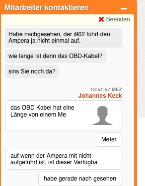

Interessantes Teil! @cyberjack: Wie lange ist denn das OBD-Kabel?Cyberjack hat geschrieben:Ich hab sowas hier:

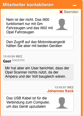

Zur Info: bei dem Händler JCAshop habe ich eine völlig verwirrende Antwort erhalten:
Das Opel Teil soll trotzdem angeblich funktionieren.
Wenn Du das GM-Teil im Einsatz hast (was mir auf jedenfalls logischer klingt) wird es wohl auch für den Ampera richtig sein.
Hier die Antworten
- Bildschirmfoto 2014-12-30 um 13.53.07.png (34.76 KiB) 10042 mal betrachtet
- Bildschirmfoto 2014-12-30 um 13.43.40.png (39.04 KiB) 10042 mal betrachtet

Den deutschen Support kannst getrost vergessen.
http://icarsoft.us/web/icarsoftus/contact/contact.html
Mal hier nachfragen, aber auf den Volt beziehen, mit dem Ampera können die sicher nix anfangen.
Wobei der offizielle Support beim Volt nur bis MY13 beinhaltet.
Funktionieren tut es mit MY14 sicher auch, nur muß man am Gerät MY13 auswählen, da es halt noch keinen 14er Support gibt. Das Teil ist updatefähig, ich konnte via USB die neueste Firmware und die aktuelle Fahrzeugliste einspielen.

Das Kabel ist nur einen Meter kurz, ich hab mir allerdings eine OBD Verlängerung gekauft, damit ich die originale Buchse nicht belasten muß und werde mir diese in die Mittelkonsole legen.
