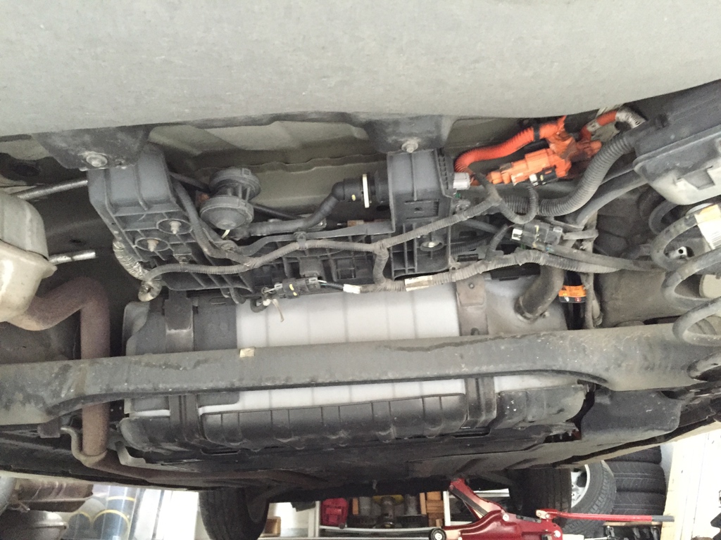

Habe mir gerade die Explosionszeichnungen genauer angeschaut - ist im hinteren Bereich am Unterboden zwischen Hinterachse und Stoßstange eine Abdeckung? -> siehe erstes Bild im Post von LambdaCore.
Die fehlt bei meinem Ampera ...
Gruß Peter
Gruß Peter
Re: Suche Ampera Rückleuchte Beifahrerseite
Wenn du dich am Heck hinkniest siehst du unten an der Heckschürze Schrauben.
Von dort beginnend geht ein schwarzes Schutzblech weg
Scheint bei mir zu fehlen, sieht so aus:
Die hintere Stoßstange wurde an meinem Ampera von Opel mal getauscht (Opel Erprobungsfahrzeug), dabei haben die die wohl anschließend vergessen ...
Gruß Peter
