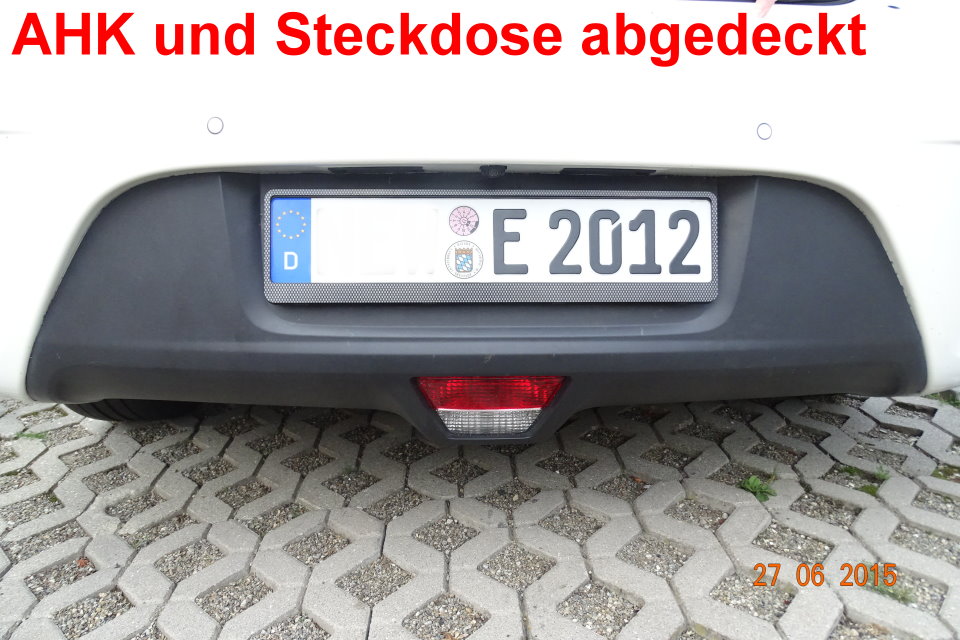

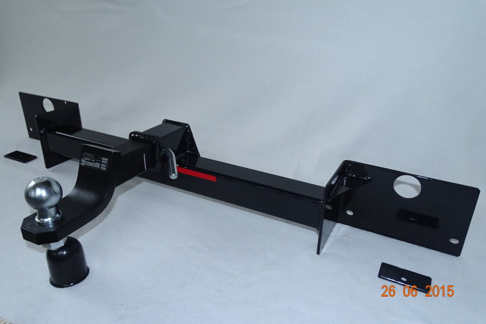

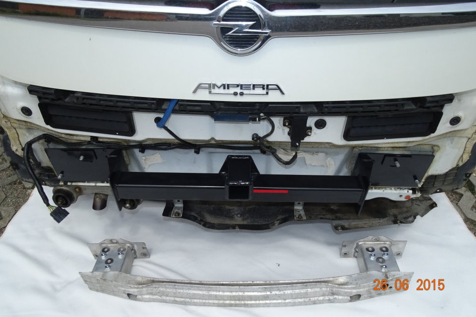

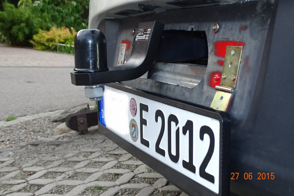

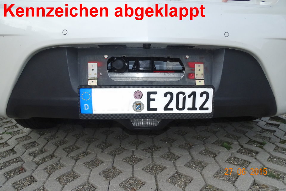

Also gut, auf allgemeinen Wunsch einer einzelnen Person, Fotos von der AHK. Gruß Lothar

Hier die AHK im ausgebauten und teilweise montiertem Zustand. Gruß Lothar
