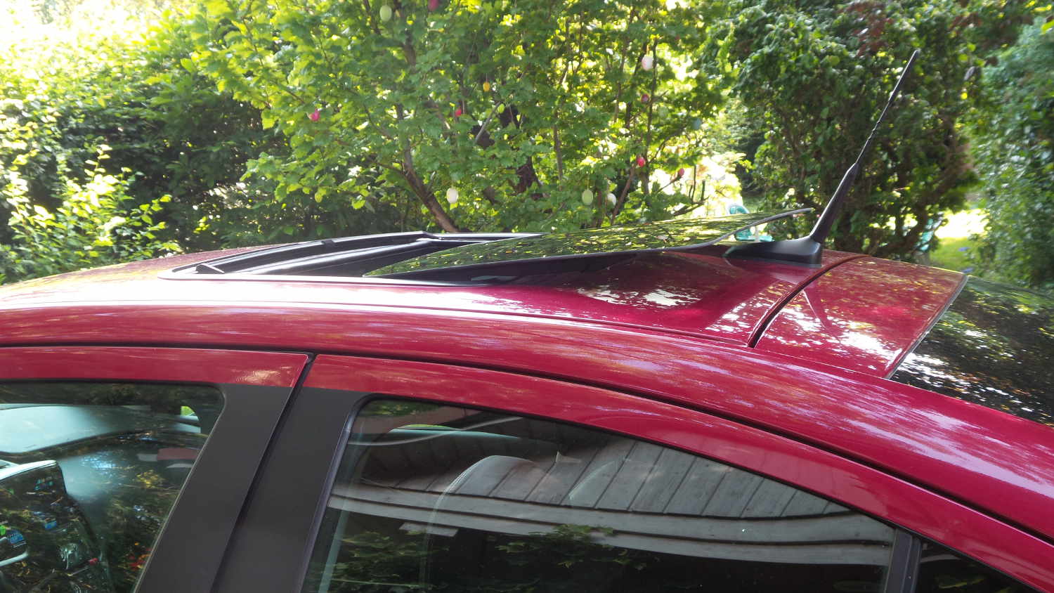

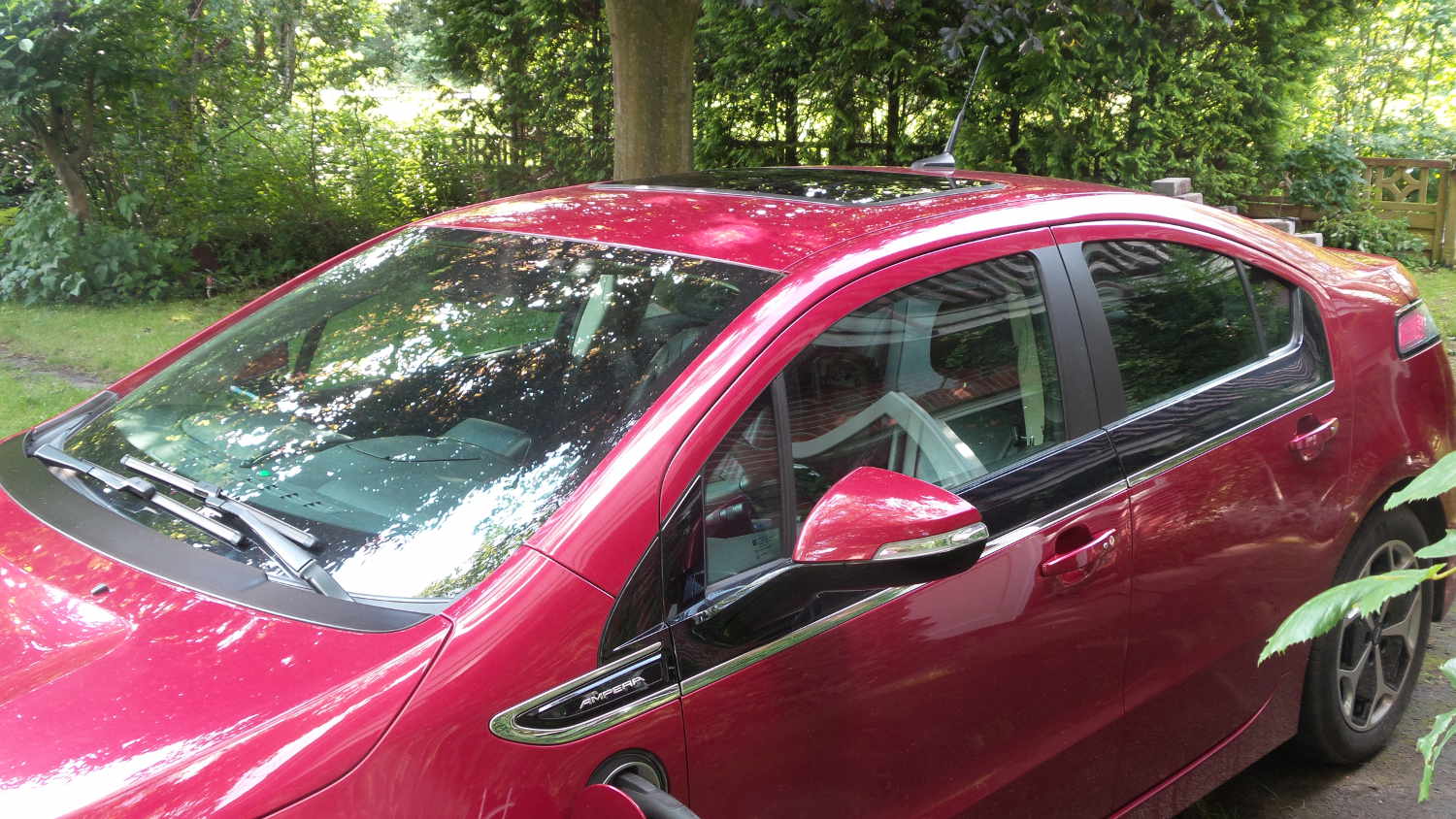

Soooo, nach schier endlos langer Zeit ist es jetzt doch geschehen.
Mein Sonnendach ist eingebaut. Es ist ein Webasto Hollandia 300 Deluxe Large mit Rollo ohne Regensensor.
Mein Bruder (vom Fach) hat dies mit meiner Zuarbeit eingebaut.
Dies ist als Erfahrungsbericht zu sehen. Alle Angaben sind ohne Garantie und
ich lehne jede Haftung für Schäden ab, die beim Nachmachen dieses Einbaus entstehen.

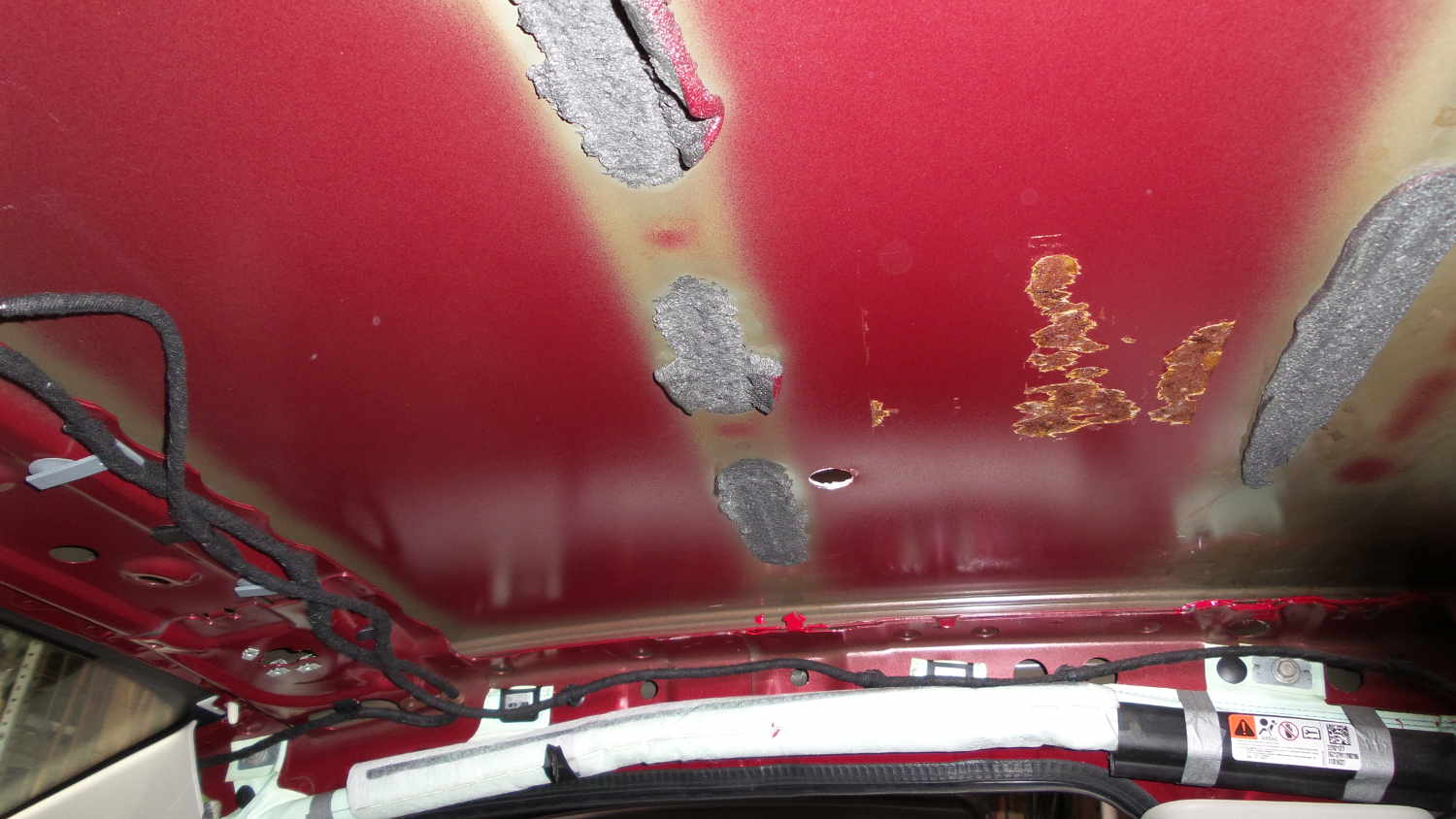

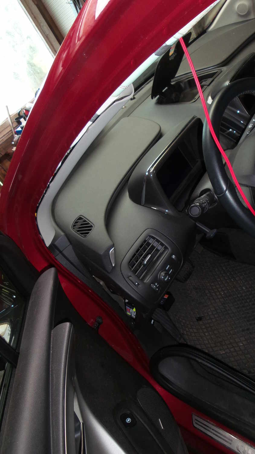

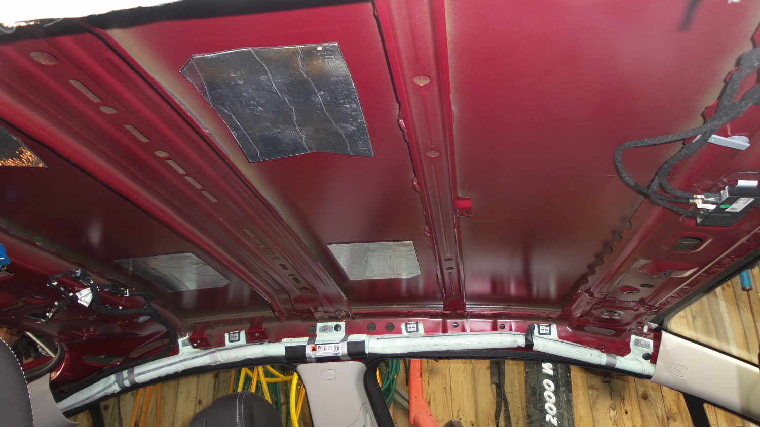

Als erstes haben wir den Himmel entfernt. Dazu wurden die Verkleidungen der C-Säulen demontiert (sind geclipst).
Die Verkleidungen der A- und B-Säulen enthalten Airbags, darum haben wir die unberührt gelassen.
Dann konnten wir den Himmel aus den Verkleidungen der B- und A-Säulen und den Dichtgummis der Türen
"Ausgleisen", die Kabelbäume Lösen und den Himmel nach hinten entfernen.
Der Kabelbaum kommt aus der rechten A-Säule (Beifahrerseite) und ist am Himmel mit Heiskleber festgeklebt gewesen.
Den konnte man aber mit sanfter Gewalt lösen. In der Mitte vom Himmel ist ein kleiner Dom mit Magnet an der Spitze,
mit der sich der Himmel am Blechdach "festhält". Dann ist das Dach freigelegt.

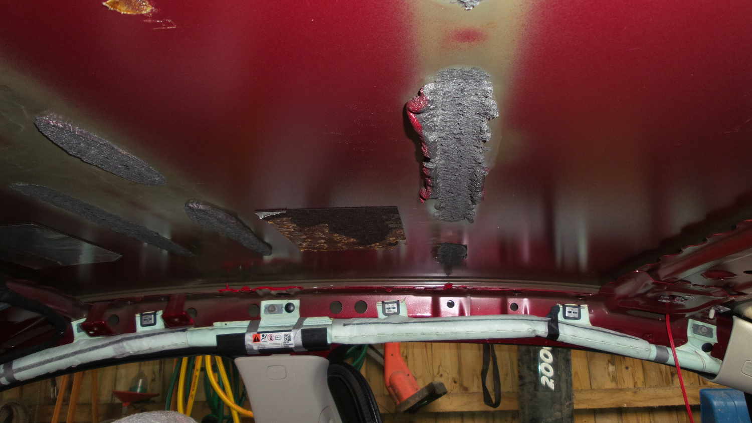

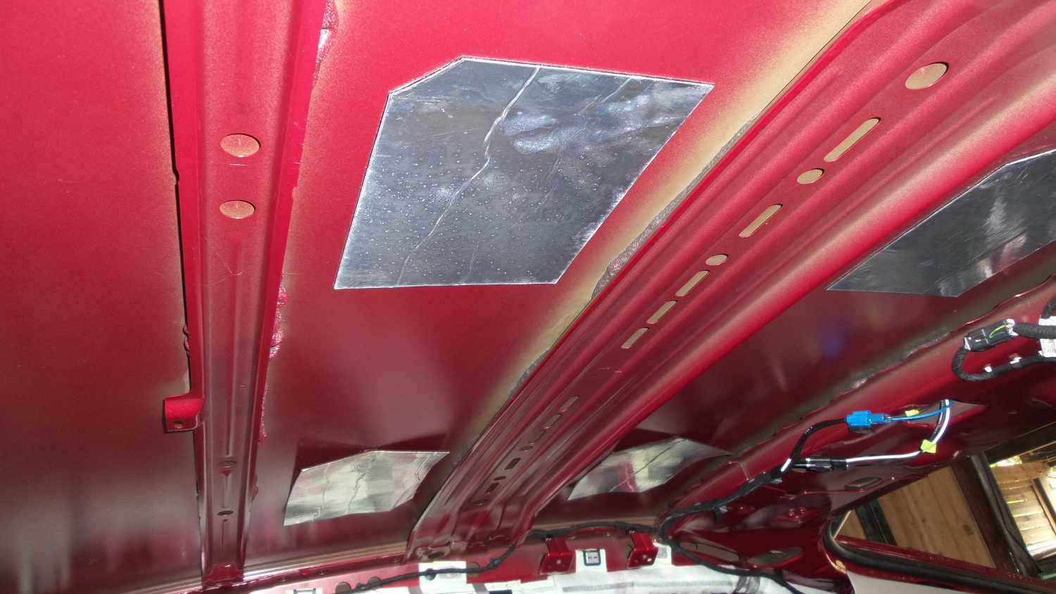

Zwei Spriegel sind dem Dach im Weg und müssen herausgetrennt werden.
Das haben wir mit einem Trennschleifer mit dünner Trennscheibe und niedriger Drehzahl gemacht.
Dadurch ist der Funkenflug minimal und ein Abrutschen hat weniger Auswirkungen.
Trotzdem sollte man das Fahrzeug-Interieur geeignet abdecken (mit alten Decken oder Putzlappen).
Man sieht wie der Ampera an den Schnittkanten noch blutet.
Die Schnittkannten wurden mit dem Lacksitft versiegelt, damit später nix rostet.

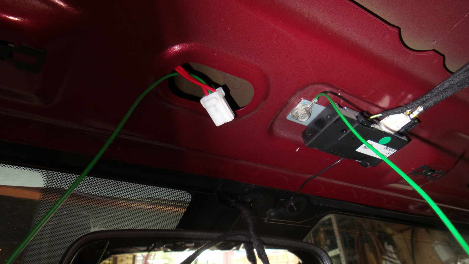

Die Stromversorgung haben wir in der linken A-Säule (Fahrerseite) verlaufen lassen.
Wichtig: Das Kabel hinter dem Airbag verlaufen lassen, da es sonst wenn der Airbag auslöst zu einer fiesen Peitsche werden kann.
Als Massepunkt für das Dach bietet sich die Schraube der Steuergeräte vorn mittig im Himmel an.
Als Stromversorgung wird Dauerplus (Klemme 30) und "Zündung" (Klemme 15) benötigt.
Ich habe hier die Sicherungen F1("Zusatzgerätesteckdose unter der Klappe auf dem Armaturenbrett" als Klemme 15)
und F2 ("Radio" als Klemme 30) in Linken Sicherungskasten gewählt. Die Absicherungen sind aus meiner Sicht weiterhin ausreichend.

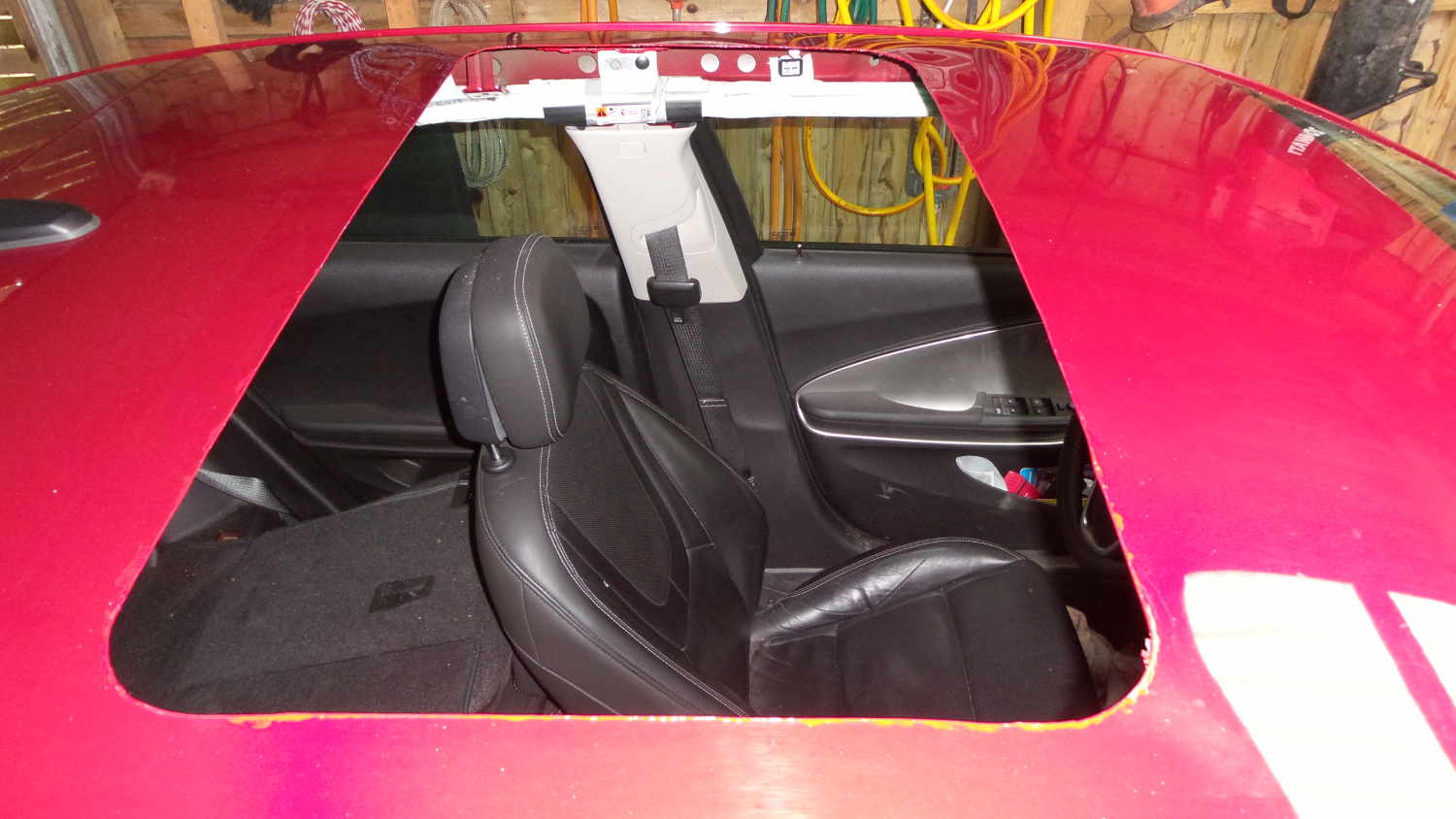

Nun wird die Ausschneideschablone auf dem Dach ausgerichtet und auf dem Dach gründlich festgeklebt.
Bei mir liegt die Schnittkante 48,5 cm von der Frontscheibe und 13,5 cm von den seitlichen Nuten im Dach.
Mit der Lochsäge wird dann nicht zu weit vom Rand entfernt das "Einstiegsloch" für die Blechschere gebohrt.
Die Blechschere schneidet ein ca. 5mm breiten Metallstreifen dessen Außenkante die Schneidelinie der Schneidvorlage sein muß.
Auch diese Schnittkannten wurden mit dem Lacksitft versiegelt, damit später nix rostet. Die Farbe vom Lackstift etwas trocknen lassen.

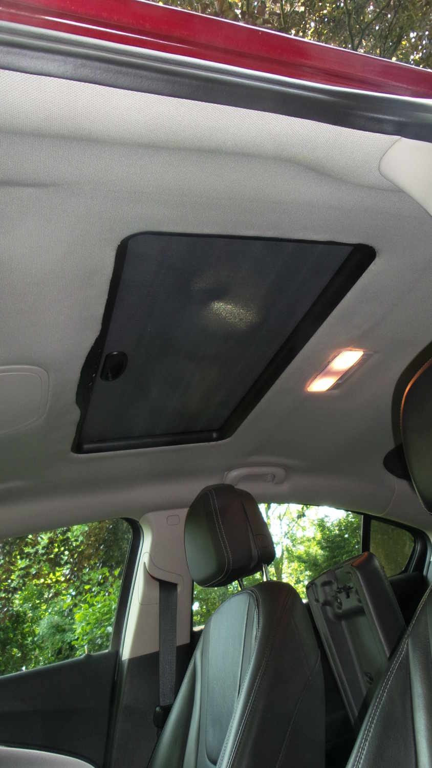

Nach Anleitung hätten wir den Himmel schon Vorher zuschneiden sollen, doch wollten wir das erst machen, wenn wir die konkrete Lage des Daches haben,
weil wir den Himmel auf den Deckrahmen des Daches Kleben wollten. Im Nachherein Betrachtet wäre es wahrscheinlich einfacher den Deckrahmen schon jetzt
also vor Montage des Himmels zu Befestigen, wir haben es halt danach gemacht.
Den Himmel haben wir seiner Schaum-Formteile im Bereich des Daches Beraubt und ansonsten unverändert wieder am Dach positioniert.
Dabei haben wir den Kabelbaum wieder dort festgeklebt, wo er auch vorher gesessen hat und alle Steckverbindungen wieder zusammengesteckt.
In den Fertig montierten Himmel haben wir im Bereich des Sonnendachs ein Loch geschnitten,
so dass noch genügend "Himmelstoff" verbleibt um es an die Himmelblende des Sonnendachs zu kleben. Der Überhang wurde nach dem Verkleben abgeschnitten.
Jetzt haben wir großflächig den Himmel-Stoff vom Hartfaser-Träger abgelöst. Das haben wir vorsichtig mit einem scharfen Messer (Cutter) gemacht.
Der Hartfaser.träger muss soweit entfernt (abgeschnitten) werden, dass er nicht mit der Himmelblende des Sonnendachs kollidiert.
An einigen Stellen haben wir auch die Himmelblende des Sonnendachs beschnitten (z.B. an der Himmel-Mittelkonsole vorne).
An der Himmel-Mittelkonsole vorne gibt es unter dem Hartfaserträger einen Träger aus schwarzem Kunststoff, den wir (auch laut Anleitung)
soweit gekürzt haben, bis er mit der Komsole bündig abschliesst.
Nachdem alle Punkte, an denen der Himmelhartfaserträger und die Himmelblende des Sonnendachs kollidierten behandelt waren haben wir den schwarzen inneren Rahmen
der Himmelblende des Sonnendachs abgeklebt und dann den Rest gut mit Himmelkleber eingesprüht.
Nach kurzer Anzugzeit haben wir dann den Himmelstoff mit leichter Spannung auf die Himmelblende des Sonnendachs gedrückt und mit einem Spachtel in die
Nut der Himmelblende des Sonnendachs "gestopft". Den Himmelstoff, der über die Nut herausragte haben wir dann vorsichtig abgeschnitten.
Und Voila. Dem geht.

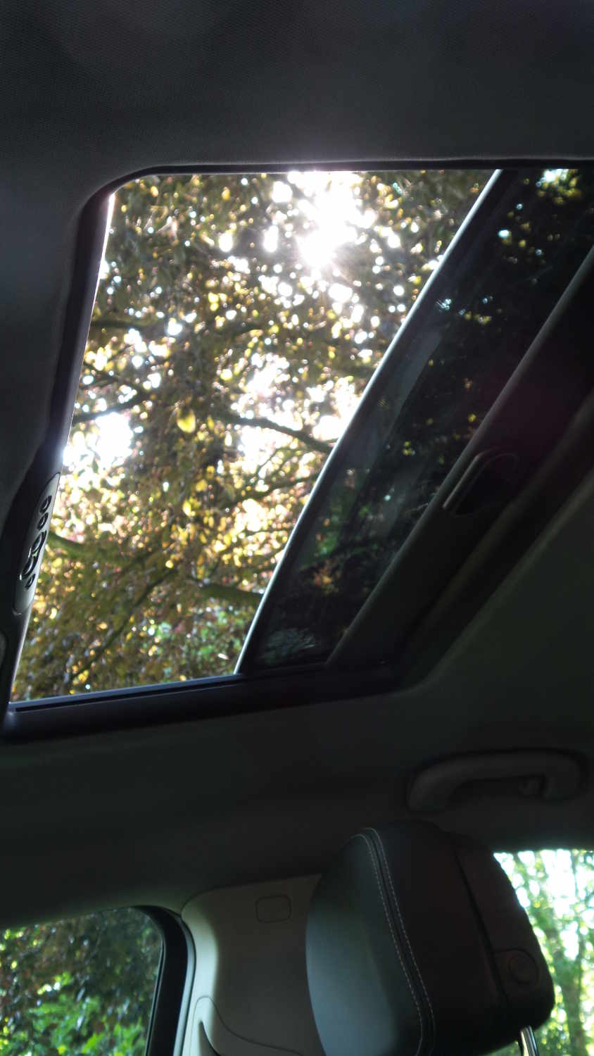

Insgesamt haben wir 6 Stunden für das Dach und zwei Stunden am Himmel gearbeitet.
Nochmal: Dies ist als Erfahrungsbericht zu sehen und das Nachbauen der hier aufgeführten Bearbeitungsschritte erfolgt auf eigenes Risiko.

Hier dann noch ein erster Fahrbericht:
Das Dach kennt zwei "gespeicherte Positionen" (Taste 1 une 2). Im Auslieferungszustand hält Taste 1 in der Position: "Dach hochgefahren aber nicht nach hinten".
Taste 2 in der Position: "Dach hochgefahren und auf halben Weg nach hinten". Ich habe die Taste 2 umprogrammiert auf "Dach 1 cm hochgefahren".
So kommt auch bei starkem Regen kein Wasser rein. Zumindest habe ich bisher nichts ab bekommen bei dem "Burn-In-Test" der letzten Tage.
Diese Stellung genügt trotzdem um den Innenraum beschlagfrei und schön frisch zu halten und die Windgeräusche sind (bisher nur bis 100 Km/h getesttet)
kaum mehr als ohne Dach. Bei geschlossenem Dach sind keine "mehr-Windgeräusche" zu höhren als vorher ohne Dach. In Position 1 sind die Windgeräusche
deutlich hörbar, aber kein Vergleich zu einem geöffnetem Seitenfenster. Bei voll geöffnetem Dach sind die Windgeräusche wieder geringer,
da das Dach vorne an der Öffnung einen keinen Spoiler hoch fährt.
Auch bei voll geöffnetem Dach kann das Rollo zu gezogen werden und macht keine Klappergeräusche.
Die Windgeräusche werden dadurch allerdings nicht merklich verringert.
Wenn der Wagen abgestellt wird (also Power Off und eine Tür geöffnet) Piept das Dach einmal (hoher Ton), dann hat man 2 Sekunden Zeit eine der Tasten zu drücken.
Wenn nicht piept das Dach noch mal und fährt dann zu. Ich bin jedenfalls sehr zufrieden.
Punkte, die besser sein könnten:
Das Dach ist ziemlich mittig im Dach. - Man könnte (evtl. vorher mit dem Tüv ansprechen) das Dach weiter vorne einbauen, aber dann "beisst es sich" mit der Mittelkonsole im Himmel.
Den Übergang dann ordentlich hinzubekommen ist sicher kompliziert. (Evtl. über einen 3D-Drucker eine kurze Mittel-Konsole drucken, aber der Himmel fehlt dann da trotzdem).
Das Sonnendach ist etwas stärker gewölbt, als das Fahrzeugdach. Dadurch zieht es das Fahrzeugdach an den Seiten etwas herunter. Kann ich gut mit leben, ist nicht sehr zu sehen,
aber ohne wäre es perfekt. Evtl. wäre hier das Medium-Dachfenster glatter.
Das wars von mir.
