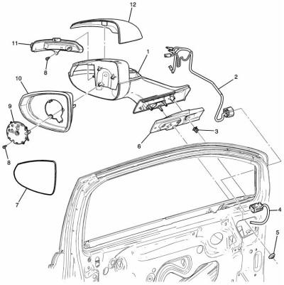

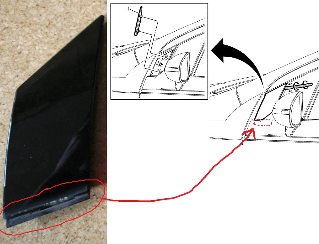

Das Mirror Kit umfasst für jede Seite jeweils eine unlackierte Gehäuseabdeckung, eine A-Säulenplatte mit dem Winglet sowie die bereits existierende runde Scheibe, auf der der Rückspiegel montiert ist (warum auch immer die nochmal mitgeliefert wird).

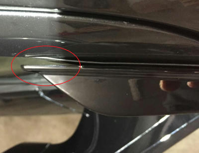

Die amerikanischen Händler haben rund 1 Stunde für den Umbau gebraucht, also nicht gerade umständlich durchzuführen. Allein die A-Säulenplatte ist widerspenstig, da sie hinter der Rückspiegelhalterung eingehakt werden muss. Ansonsten liegt die Platte nicht richtig an:

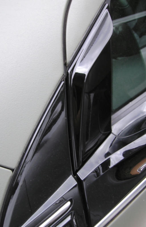

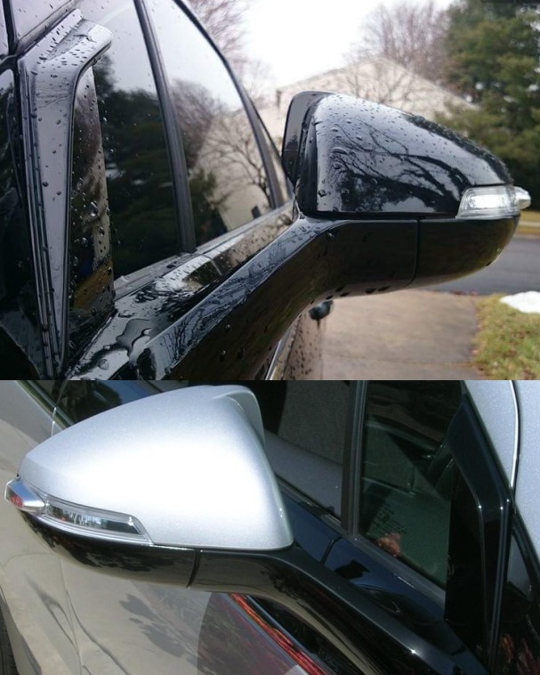

Und so oder so ähnlich sollte es dann aussehen, wenn ich mit meinem Ampi fertig bin :)

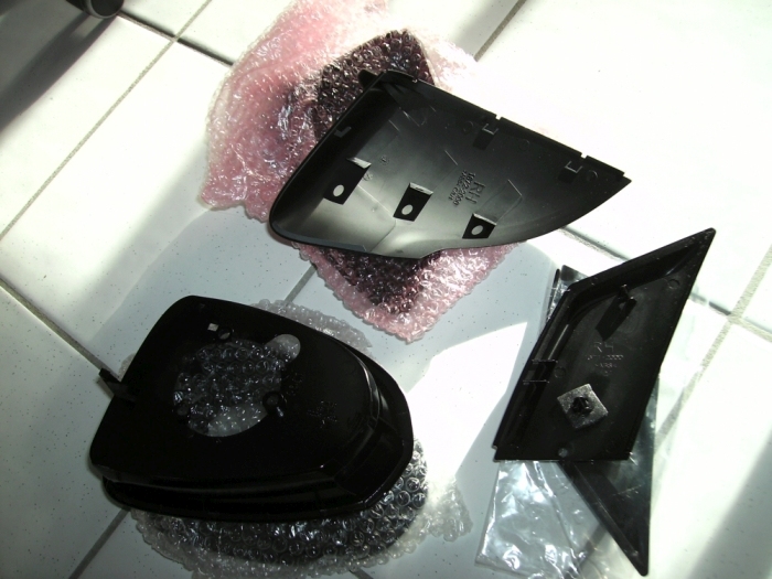

Der Inhalt besteht aus 3 Teilen für jede Seite (Gehäuse, Spiegelrahmen und Winglet-Platte).
________________
Nummern, die auf den Kunstoffteilen gedruckt sind:
Spiegelrahmen links: LH 1624-1000 >ABS< CAV1
Spiegelrahmen rechts: RH 1624-2000 >ABS< CAV2
Winglet links: LH 1671-1000.100 >ABS<
Winglet rechts: RH 1671-2000 >ABS< 2
Gehäuse links: LH 1672-1000 >ABS< CAV1
Gehäuse rechts: RH 1672-2000 >ABS< CAV1
Keine Ahnung, was diese Nummern aussagen.

Die Gehäuse sind zwar schon mattschwarz und würden Bombe aussehen an meinem matt-grünen Ampi, aber ich dippe die Gehäuse trotzdem nochmal mattschwarz als zusätzlichen UV-Schutz.

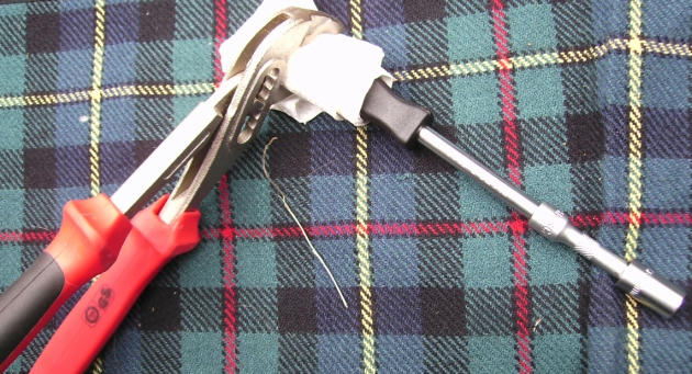

Habe das Winglet auf der Fahrerseite eingebaut. Benötigte Werkzeuge:
- ein breiter Schraubendreher, vll. mit Küchenrolle umwickelt, um keine Macken zu hinterlassen
- ein langer Griff mit Bit-Aufsatz für 7mm und 10mm Nuss
- Wasserpumpen-Zange

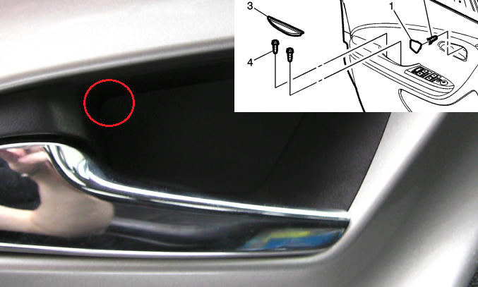

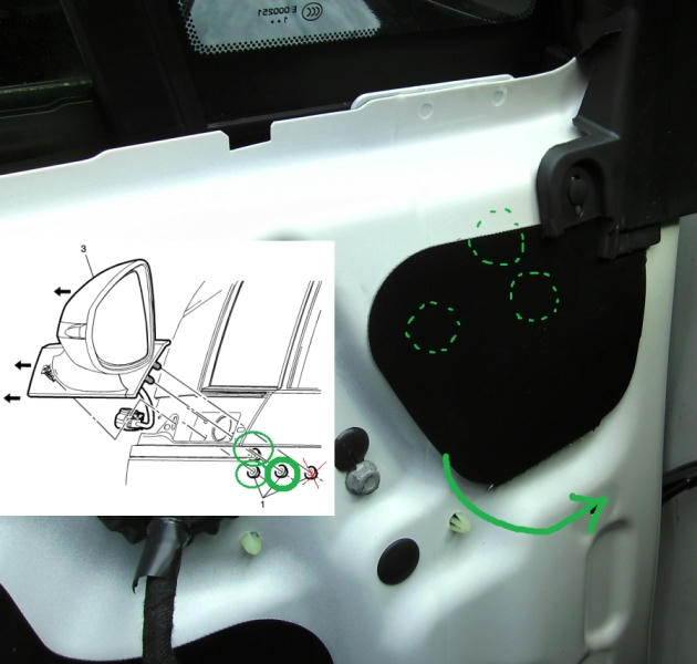

1. Die drei Schrauben aus der Innenverkleidung entfernen, dazu den Deckel an der rot markierten Stelle raushebeln

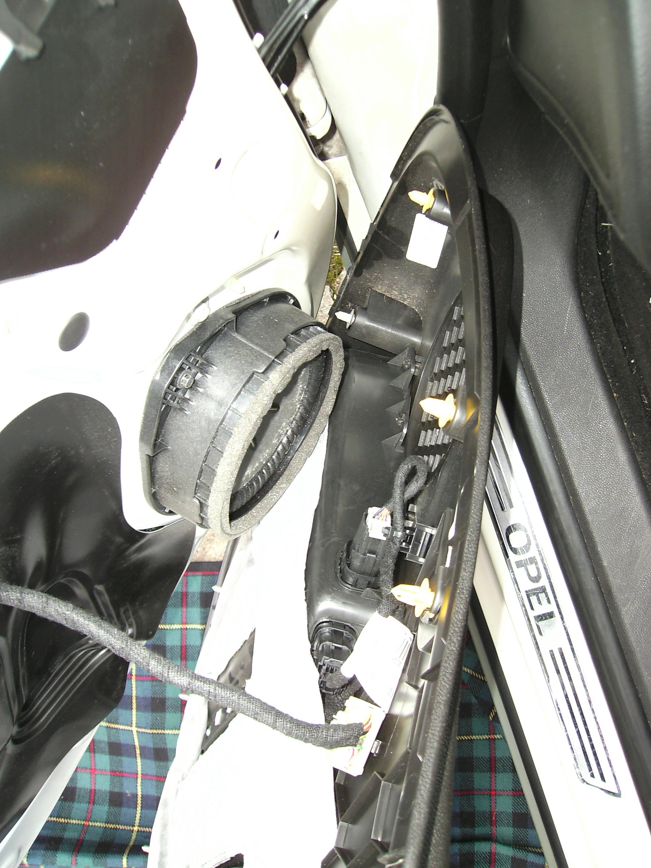

2. Die Kunststoffverkleidung ist mit Weihnachtsbaum-Plastiknasen festgeclipst, die rund herum verteilt sind. Von unterhalb der Tür in der Mitte beginnend mit dem Schraubendreher in den Spalt zwischen Kunststoff und Metall gehen und an den Stellen raushebeln, geht nach oben hin immer leichter!
Die gesamte Verkleidung ist ein fest zusammen hängendes Teil, auch wenn es anders aussehen mag!
:arrow: !WICHTIG! Passt auf euer silbernes Schloss auf, ihr müsst die Verkleidung drüber heben

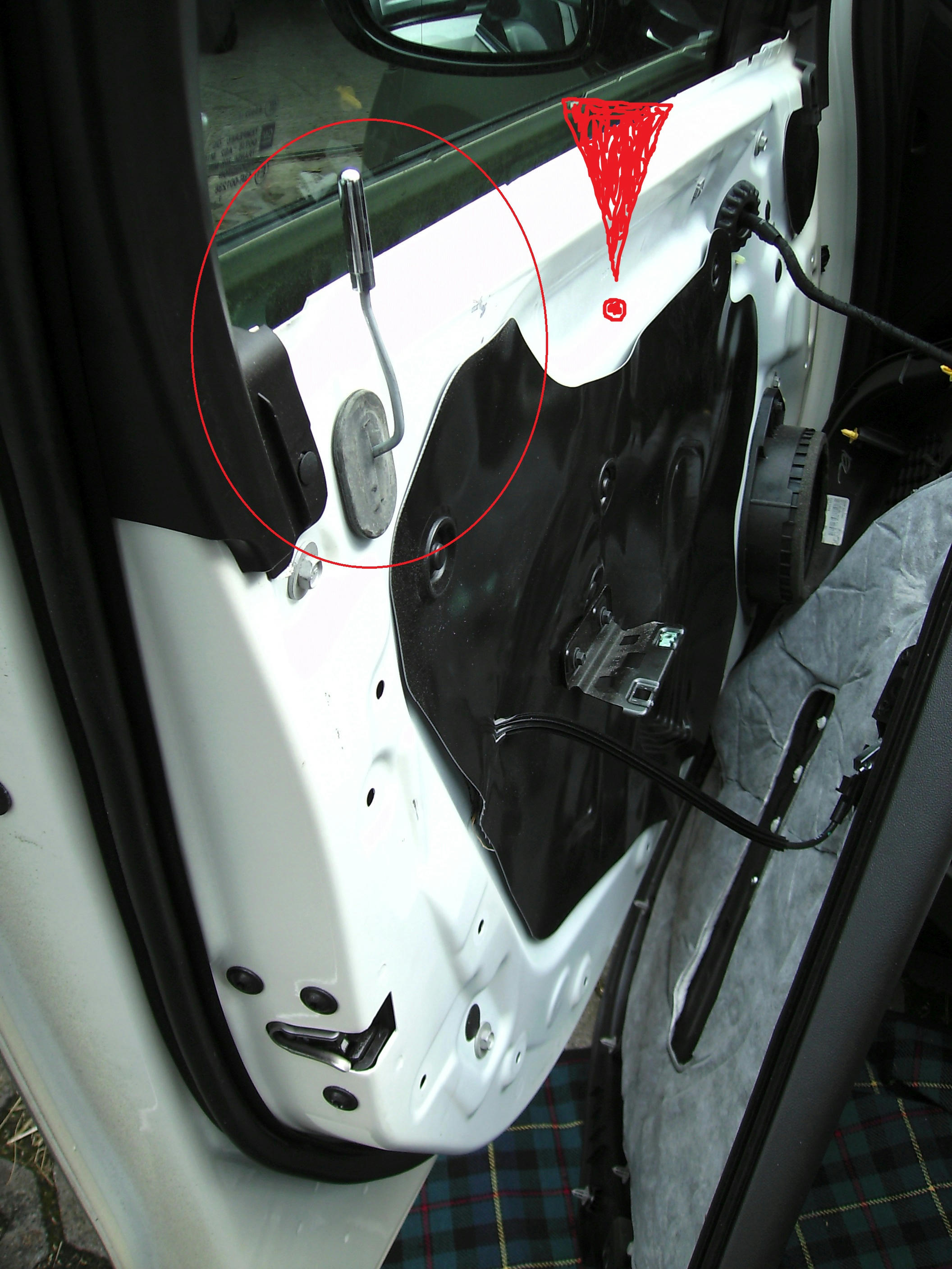

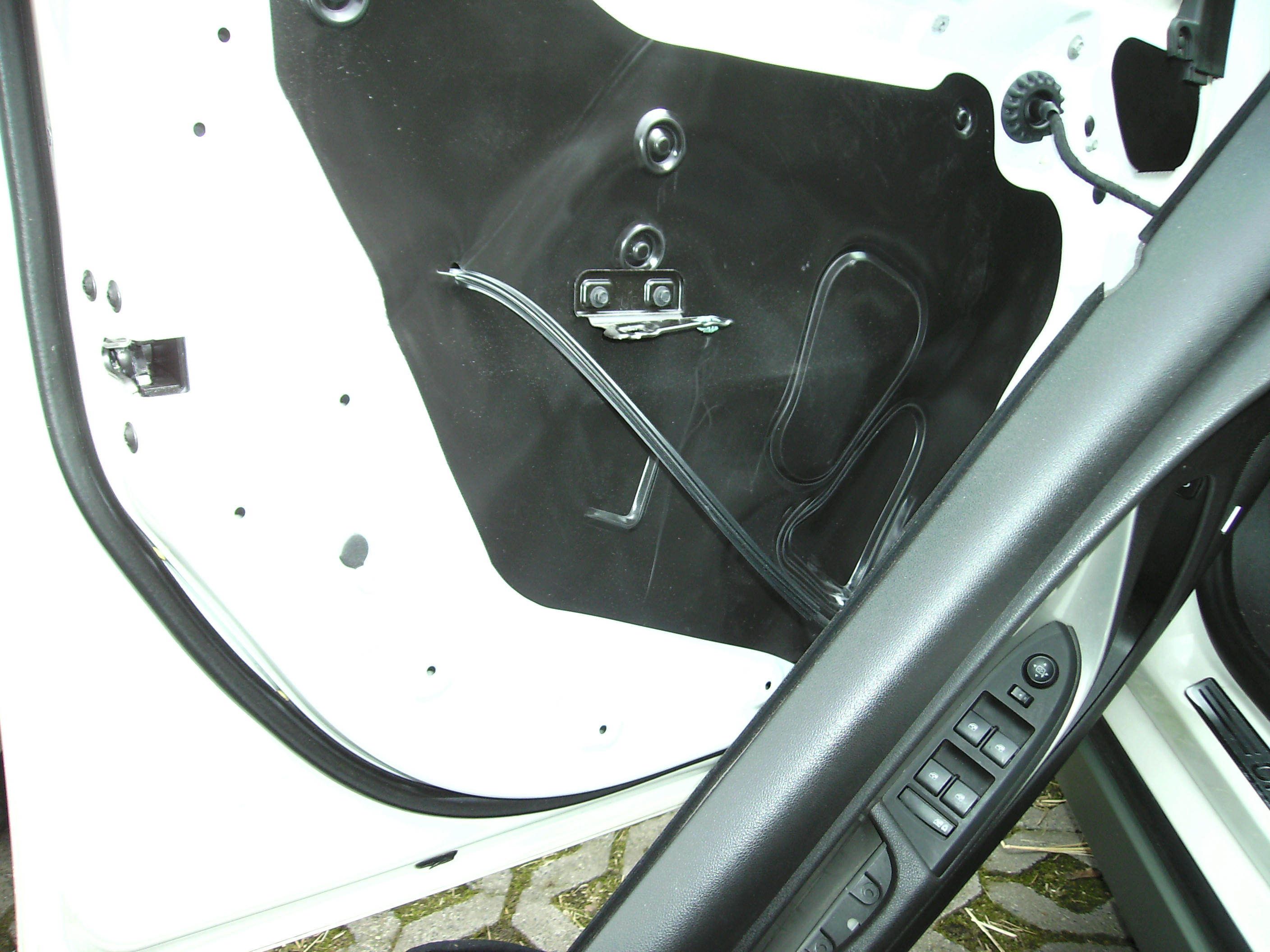

3. Damit ihr den Außenspiegel lockern könnt, müssen die drei (nicht vier wie im Service Manual angedeutet) Schrauben hinter dem schwarzen Gummilatz gelöst werden.
Der Gummilatz ist mit schwarzem Ohrenschmalz rundherum verklebt und so pappig, dass ihr ihn nach der Arbeit wieder problemlos andrücken könnt. Ich habe ihn nur zur Hälfte gelöst, da kommt man schon gut dran.
Mit folgendem Werkzeug konnte ich die fest angezogenen Schrauben kinderleicht lösen, die sind sehr tief in der Tür, da braucht ihr ne gute Verlängerung:
:arrow: LOCKERT DIE SCHRAUBEN NUR!!! :idea: Die Muttern dreht ihr nur bis zum Gewinde-Ende, das reicht schon. Wenn euch eine Mutter/Unterlegscheibe in die Tür fällt, dürft ihr schön im Dunkeln nach dem Zeug tasten :)
4. Mit roher Gewalt wird nun die alte Zierblende herausgehebelt, und im Gegenzug das Winglet angebracht. Das ist nur mit gelockertem Außenspiegel möglich, weil das Winglet dahinter eingerastet werden muss.
Fertig! :mrgreen:

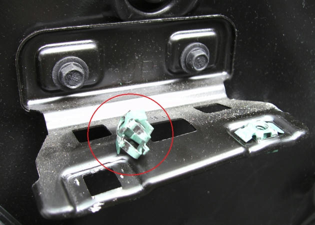

Bei mir war der unterste mittige Weihnachts-Clip verbogen, der hat nichts gehalten, da ham die beim Zusammenbau geschlampt:
Und einer der beiden Gewindeeinsätze war komplett deformiert, das Gewinde greift auch nicht.
