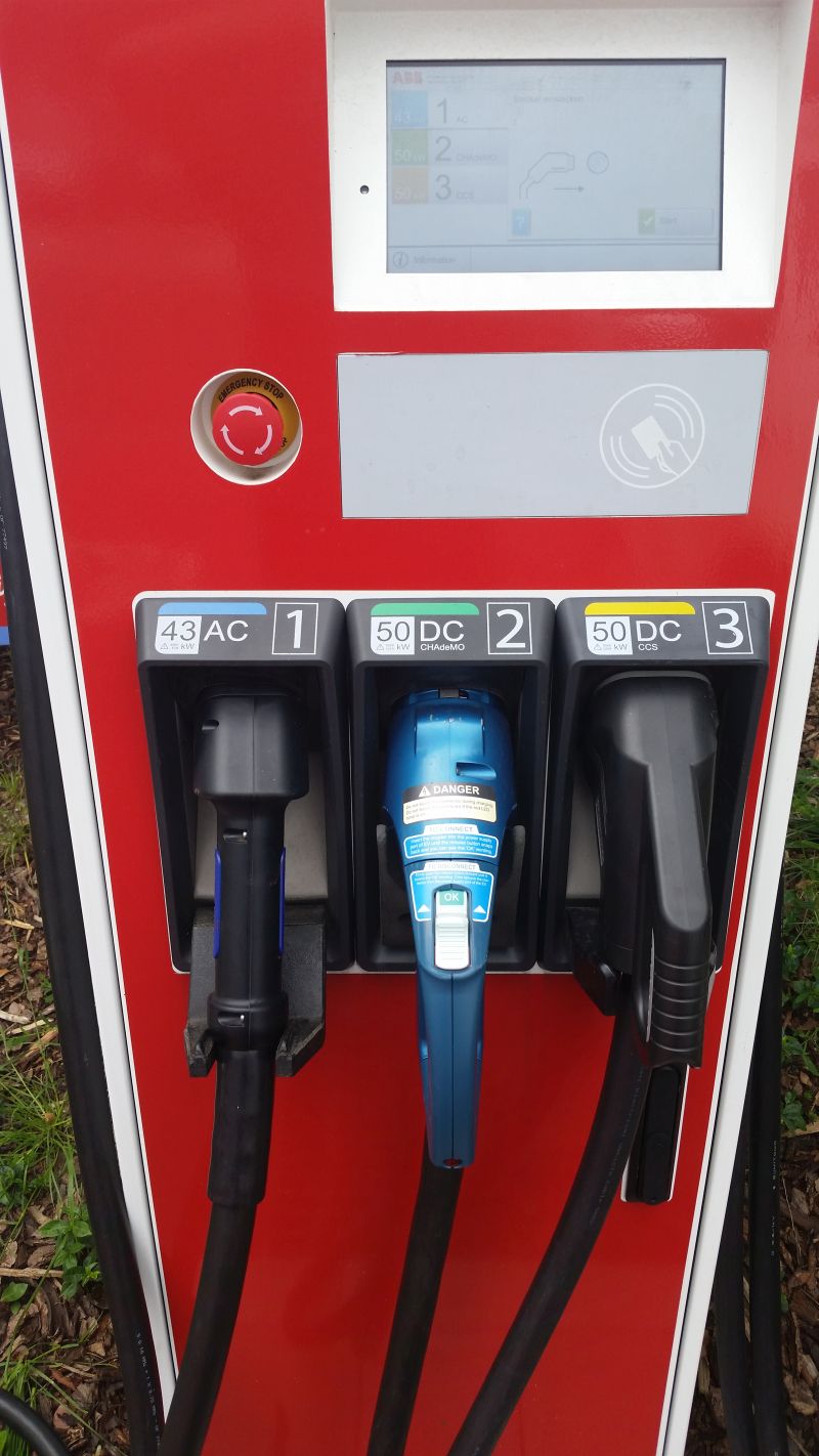

Hallo, ich wollte doch mal den neuen Kaufland in Frankfurt Fechenheim testen:
zufälligerweise dachte ich mir, das Prestigeobjekt muss doch bestimmt elektrische Möglichkeiten bieten, siehe da, am Eingang Lademöglichkeiten für Elektro Fahrräder!!!
Dann fuhr ich weiter und sah:
PARKPLÄTZE FÜR ELEKTROFAHRZEUGE! :lol: :lol: :lol:
dann sah ich hochmoderne Ladestationen, ich dachte mir, das ist zu schön um wahrzusein, etwa noch freies Laden?
TATSÄCHLICH! FREIES LADEN, also hingestellt.
3 Ladestationen erwarten mich:
TYP 2, ChaDeMO, CCS ???
wo ist Typ1 ? Steckdose? auch nicht,
EGALLLL!! ich habe ja mein TYP 2 auf TYP1 Mennekes 450 Euro Kabel einstecken, angeschlossen,
auf dem Touchscreen Stecker 1 ausgewählt.....
Kommunikation mit dem Fahrzeug...... AMPERA BRRRRT BRRRRTT BRRRRTTT kein Anschluss unter dieser Nummer.
Ladestation: Pustekuchen! 43 Ampere HAHA sonst nichts, schaltet nicht frei...
TAG Gelaufen.
Fazit: Für den Ampera gibt es NICHTS. Ladestationen für IMAGINÄRE Elektrofahrzeuge oder Science Fiction, Hauptsache es existiert niemand der auch laden kann, dann kostet es auch nichts. :evil: :evil: :evil:

wie hast du denn deinen Ampi überhaupt angeschlossen ? hast du dein typ1-typ2-kabel an den Typ2-stecker des ladestation-kabels angeschlossen ? so funktioniert das leider nicht, da dabei wohl die kontakte der signalleitung nicht geschlossen werden. dazu brauchst du eine adapterbox --> siehe zb. hier.

Das Mennekes übermittel beide Kommunikationskontakte sind Belegt, natürlich
beide Kommunikartionskontakte und L1 N und PE +2 Kontakte macht 5
https://www.plugconnect.de/Kabel/Typ-1/ ... =gshopping
Ladekabel (Mode 3) 20A mit Stecker Typ 2 und Kupplung Typ 1
1p+N+PE sowie PP + CP (auf dem Bild sind die 2 Kontakte leer bei mir aber belegt)
- Widerstandscodierung 680 Ohm zwischen PE und PP
- Anschlussleitung aus PVC 3G2,5 + 1x0,75 mm², blau
- Ladestecker und Ladekupplung gemäß IED 62196-2

ich habe das bis jetzt so verstanden (das mit der kugelschreiberfeder die da helfen soll :roll: ), daß sich die beiden verbindungstypen (ladesäule mit buchse für ladekabel und ladesäule mit festem ladekabel) bzgl. der stiftlängen der signalkontakte unterscheiden (ich vermute es betrifft nur den CP-kontakt).
steckt man den typ2-stecker seines typ2/typ1-ladekabels (male) in den typ2-stecker des festen ladesäulenkabels (female - ist also eigentlich ne buchse), dann reicht die länge des signalpins nicht aus um einen kontakt herzustellen. da öffentliche ladesäulen bei unbeschaltetem CP stromfrei sind, ist dann nix mit laden.
auch soll so eine zusammensteckung auffällig locker sein. ggf. sind die durchmesser der pins (also auch der stromführenden) minimal unterschiedlich. der kugelschreiberfeder-trick wäre dann wegen dem schlechten kontakt sogar gefährlich.

Wow so kam es mir vor, das mit den Stiften könnte wirklich stimmen, mal sehen was ich dagegen machen kann...

@Obelix: Da die Kugelschreiberfeder ja nur für den Pilot-Kontalt benötigt wird und dort keine nennenswerten Stromstärken fliessen dürfte das kein Problem sein. Die Kontakte für Phase Null-Leiter und PE sind ja "direkt" (also ohne Kugelschreiberfeder). Ich hab mit so einer Lösung auch schon mal an einem Typ2-Ladeziegel geladen. (Weil ich nur mein Typ1->Typ2 Ladekabel dabei hatte und mir mit dem Ziegel ausgeholfen wurde).

Bei 43kW (bzw. ab 63A) ist ein fest angeschlagenes Kabel Pflicht. Bei DC-Ladung geht's auch gar nicht anders.
Daher ist es gut, daß die Aldi-Lader eben einfach nur 22kW auf AC liefern. Reicht für einen Einkauf aus.
Ein Test steht noch aus, aber mit meinem Typ2-Typ2-Adapter müßte ich auch an Triple-Ladern, die 43kW liefern KÖNNEN, ebenfalls laden können, da mein Typ2-Typ1-Kabel 22kW "vortäuscht".

@RoterBaron: schon klar, daß da keine gefährlichen ströme über den CP-kontakt und die kugelschreiberfeder fließen. mein einwand bezog sich darauf, daß berichtet wurde, eine solche festkabel-ladekabel steckung wäre sehr leicht zu lösen gewesen, was mich vermuten ließ, das ggf. die durchmesser der stromführenden kontakte bei beiden system leicht unterschiedlich seien. dann wäre zu befürchten, das die hauptkontakte nur schlecht verbunden sind, höhere übergangswiderstände aufweisen und sich dadurch stärker erwärmen könnten.

Der CP Kontakt ist tatsächlich weiter drinnen und scheint nicht zu verbinden, ich versuche da eine Feder fest einzubauen.
