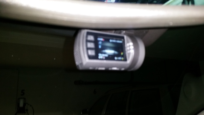

Die Cam selbst klebt an dem schwarzen Gehäuse an der Frontscheibe. Steom bekommt sie von unter der Dachkonsole. Somit liegen nur ca 10cm Kabel frei. Das Kabel ist für den Fahrer, Beifahrer und für Personen, die von Außen rein sehen nicht sichtbar.

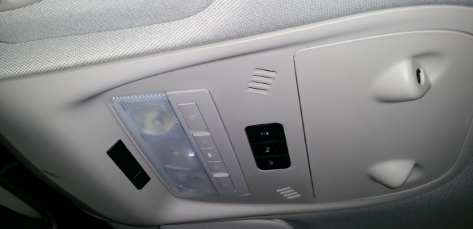

Als erstes muß die Konsole an der Decke runter.
Dazu habe ich mir dieses Werkzeug besorgt daß nichts verkratzt.
https://www.amazon.de/gp/aw/d/B00P9WERG ... UTF8&psc=1
Mit dem dritten von links mit der oberen Seite ist das in 10 Sekunden erledigt.

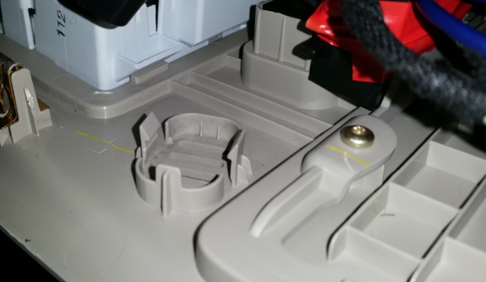

Die Konsole kommt dann runter und wie von den Kabeln gehalten. Sie fällt nur ein Stück, da das Mikrofon der Freisprecheinrichtung ein kurzes Kabel hat. Das Mikro muß man aus dem Clip machen dann hängt die Konsole noch tiefer und man hat Platz zum Arbeiten.
Hier sitzt das Mikro drin und es reicht einen Clip mit den Fingern links oder rechts auf zu drücken.
Das Mikro clipst man beim Zusammenbau einfach wieder ein.

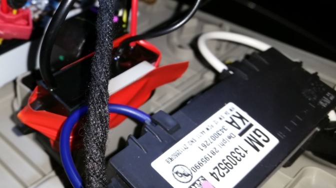

Da die Kamera nur 5V benötigt und der Wagen aber 12V liefert muß runtergepannt werden. Dafr habe ich das besorgt.
https://www.amazon.de/gp/aw/d/B00KG2PO1 ... UTF8&psc=1
Den Konverter habe ich erst mit einem Kabelbinder grob vor der Steuerung der Alarmanlage fixiert und dann mit Klebeband fest gemacht, daß nichts klappert.

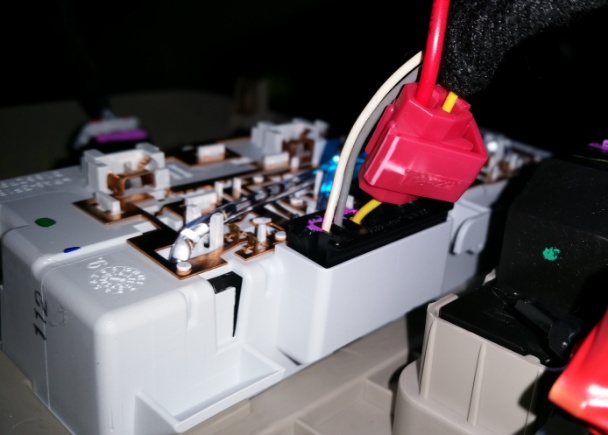

Dauerplus gibt es am zweiten Stecker von vorne am WEIßEN Kabel. Das Bild zeigt noch die Verbindung an dem Kabel (gelb), das nur ca 45 Sekunden Strom führt.
Die Klemme sind die bekannten Faule-Hund-Klemmen.
https://www.amazon.de/gp/aw/d/B0148QN6PW?psc=1
Diese werden einfach auf das Kabel von dem man den Strom abzweigen möchte gesteckt und in die andere Öffnung kommt das rote Kabel des Konverters.
Der Abzweigverbinder ist an einer der langen Seiten offen, daß man ihn einfach auf das Kabel im Auto draufstecken kann ohne es aus dem Stecker zu friemeln.
Passt alles legt man den Clip des Abzweigverbinders um und drückt ihn mit einer Zange zusammen. Der Clip rastet dann ein unt die Verbindung steht wenn das kleine Metallmesser komplett rein gedrückt wurde.

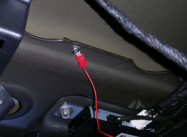

Nun brauchen wir noch einen Massepunkt. Ich war zu faul meine Rausche zu holen um an den vorhandenen zu gehen. Könnte mir auch vorstellen, daß man eine Nuß mit imperialem Maß braucht. Also kommt der Bohrer zum Einsatz und ein neuer Massepunkt entsteht. Also 3mm Bohrer und durch. Aber bitte aufpassen, da das darüberliegende Blech das Dach ist. Als Schraube habe ich eine 4,2x9,5 Schraube genommen. Die passt perfekt daß noch ca 2mm Luft zum Dach sind.
Diese kleine Klemme mit Ring muß man sich auch besorgen. Keine Ahnung wie die heißen. Die gibt es aber in jedem Baumarkt. Die Abzweigklemmen habe ich auch aus dem Baumarkt.

Also nun die Konsole wieder etwas anheben, das Mikro der Freisprecheinrichtung rein clipsen und die Dachkonsole wieder in die Halterung drücken.
Nun kann man seine Kamera anbringen und fertig.
