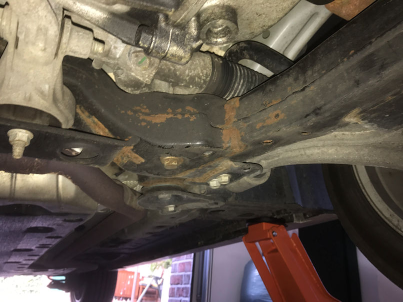

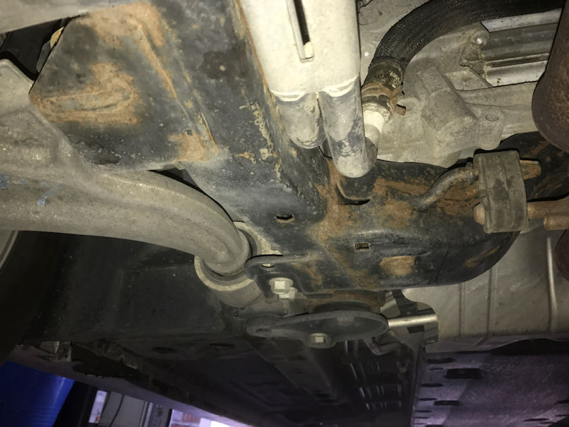

Hallo!
Ich war gerade zum ersten Mal unter meinem neuen Gebrauchten. Schlimmes musste ich sehen. Der Motorrahmen (wenn das Teil so genannt wird) ist nach 3 Jahren und 86.000 Km überall am rosten.
Ist das normal beim Ampera?
Fotos kommen gleich nach ... muss ich erst einmal verkleinern ...
Ralf
Ralf

Hier nun die Bilder zum Beitrag.
- Rost2_klein.JPG (100.33 KiB) 7529 mal betrachtet

Ups, da sieht meiner doch deutlich besser aus.
Hatte ich ja erst neulich auf der Hebebühne, weil ich gucken wollte, ob das zweimalige Aufsitzen in Schottland irgendwelche Schäden davon getragen hat (hat nicht ...).

Unglaublich,dagegen ist meiner richtig schick...und der ist von 2011.
Bin du am Meer zuhause?
edit sehe gerade Geestland, also Ja

Hat sich was mit Meerwasser. Ich habe den Wagen ja gerade erst gekauft.
Der gehörte einer Carsharing- Firma aus der Regensburger Gegend. Soll zuletzt im Raum Frankfurt unterwegs gewesen sein.
Was habt ihr für Vorschläge? was kann ich anstellen um dieses Fahrzeug zu konservieren? Oder doch besser wieder verkaufen .. ?
Ralf
Ralf
Ampera Komfort 2013 (DU105), schneeweiß - VERKAUFT
