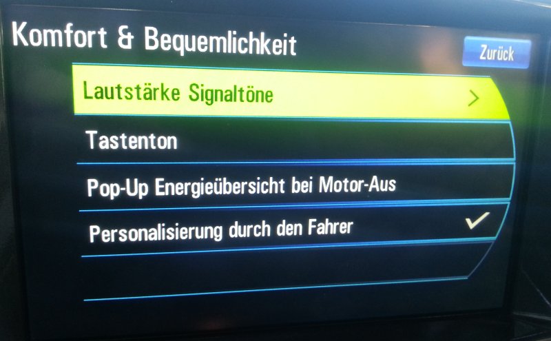

Gestern wollte ich mal was vorführen: den Ladekabel-Diebstahl-Alarm.
Aha-Erlebnis: Nix tut sich.
Ok, vielleicht wurde das bei dem mißglückten Update-Reparatur-Versuch im Frühjahr ausgeschaltet. Also den Menüpunkt gesucht.
Ja, wo isser denn, der Menüpunkt?
Es fehlt auch der Menüpunkt für den Spannungsausfall-Alarm.
Ich kann nicht sagen, wann genau das verschwunden ist, aber:
Bei der WAVE 2015, also NACH dem Update, bei dem die Menüpunkte für "Einstellung Motorgestützte Heizung" und "Mtor bei niedrigen und sehr niederigen Temps" verschwunden sind, konnte ich den Spannungsausfall-Alarm noch einstellen.
Bin ich nur zu blöd oder wo sind diese verdammten Menüpunkte für die Alarme?
Ich habe den ganzen Menübaum von vorne bis hínten und vorwärts und rückwärts durchhampelt - und nichts entdeckt.

FAHRZEUGEINSTELLUNGEN > KOMFORTEINSTELLUNGEN
da ist doch der Alarm wegen Ladekabelentnahme und Spannungsabfall dann hinterlegt.
EDIT: die Einstellungen werden allerdings alle erst übernommen, wenn das FZ verriegelt wurde und nach Neustart ( also wie halt so'n oller MS-DOS/ Windoof basierter Rechner)

Dieses Menü?
Meiner Erinnerung nach wäre das unterhalb des Punktes "Personalisierung ...".
Wie Sie sehen, seh'n 'se nix.
Nein, den Scrollbalken habe ich nicht herausretuschiert.

Hallo Markus,
gleiches war bei mir nach der gescheiterten SW-Aktualisierung im Frühjahr auch der Fall. Zudem funktionierte die Ladezeitvorwahl nicht mehr.
Ich hab beim FOH alles wieder zurücksetzen lassen auf den Stand vor der SW-Aktualisierung und seit dem geht wieder alles und der Diebstahl-Alarm ist auch wieder On-Board.

Das klappt bei mir zum Glück noch problemlos.newbie hat geschrieben:Zudem funktionierte die Ladezeitvorwahl nicht mehr.
Wie hast du deinen Händler dazu überreden können, das zu tun?newbie hat geschrieben:Ich hab beim FOH alles wieder zurücksetzen lassen auf den Stand vor der SW-Aktualisierung und seit dem geht wieder alles und der Diebstahl-Alarm ist auch wieder On-Board.
Meiner würde ohne Anweisung der Rüsselsheimer, die wiederum erst in den USA bei GM nachfragen, nichtmal das Gehäuse des Außenspiegels polieren.

Oh, dass war sogar sein eigener Vorschlag, weil die Startzeitvorwahl nicht mehr so funktionierte wie sie sollte...Markus Dippold hat geschrieben:Wie hast du deinen Händler dazu überreden können, das zu tun?

vielleicht kann ja newbie mal bei seinem Händler nachfragen ob er bei dir Markus auch die alte Software wieder aufspielt ?!
Ich würde dir die Daumen drücken.

Die Diebstahl-Alarm des Ladekabels kommt immer noch, heute ausprobiert.
Allerdings habe ich den Eindruck, es dauert erheblich länger, 6-7 Sekunden. Vorher waren es nur so um die 3 Sekunden.
Spannungsausfall-Alarm muß ich erst noch testen.
Aber ist wirklich so, die beiden Menüpunkte fehlen.
