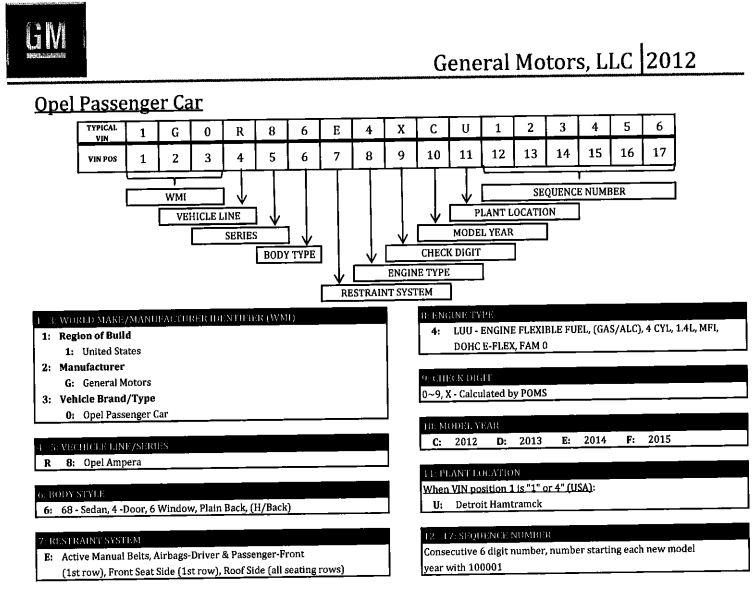

Das wäre in diesem Zusammenhang natürlich extrem kontraproduktiv :)Rikarda Ampera hat geschrieben: Hallo Tachy,
sei mir deshalb nicht böse wenn ich die Seriennr. oder FahrzeugIndifikationsNummer dir im
nicht nennen werde.
Ich hoffe nicht, dass die 6 letzten Stellen irgendwie sicherheitsrelevant sind, denn meine Idee war, anhand der laufenden Produktionsnummern die Auslieferungen ein bisschen nachvollziehen zu können:
- noserieampera.jpg (95.29 KiB) 10917 mal betrachtet
