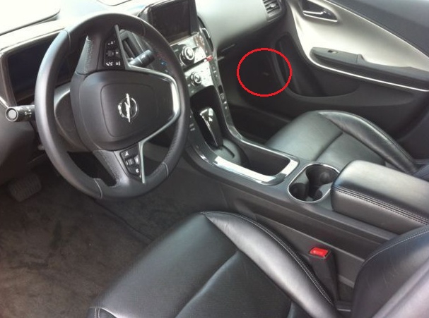

Ich habe hier gelesen die ePionier Edition hat immer ein Bose Soundsystem.
Das steht da zwar nicht in der Anzeige, soll aber so sein. Jedenfalls gemäß der kühnen Behauptung des Verkäufers. Bilder könne er mir jedoch gerade nicht schicken :roll:

Re: moin, liebe Forumsmember
singing_fish hat geschrieben:
Auf diesem Bild erkennst du das Bose Logo

LambdaCore 21 hat geschrieben: Auf diesem Bild erkennst du das Bose Logo
Nicht schlecht beobachtet, danke :shock:
